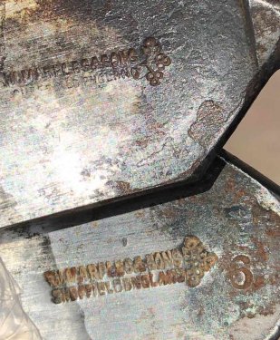

Стамески модельщика, английской работы, страшно подумать об их судьбинушке .... рукояти самшит.
Да что тут думать-то? Будут два "якута"
Судьба им подарит новую жизнь в новом качестве)
Кстати, думал про якутов .... назовем проект так: Дума про якута ...
А на подобных английских какая примерно сталь? Просто есть у меня обломок подобного, без клейм. Старичок один подарил.
Ну вот на этих сталь закалена так, что надфиль скользит.
А закалка на какую длину, обычно же стаметки зонную ТО имеют. ..
Да, кстати, надфиль почти не берет
На всю длину почти, в районе рукояти начинает цеплять.
