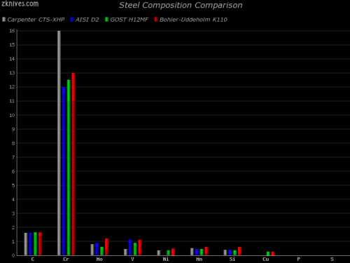

Составы Д2 и аналогов выглядят примерно так:
(отсюда)
(отсюда)
