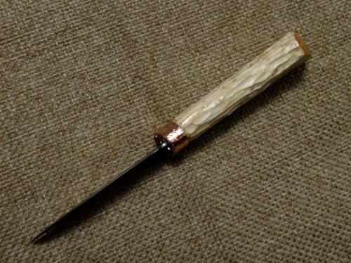

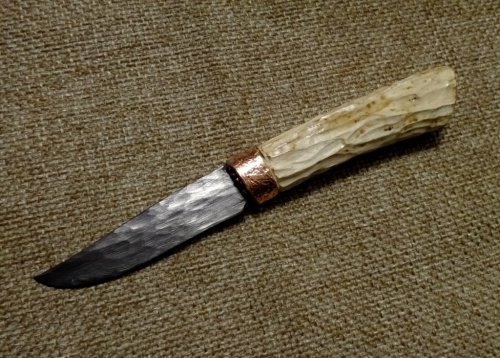

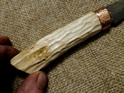

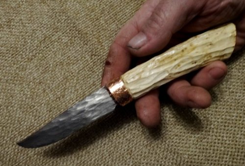

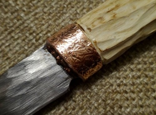

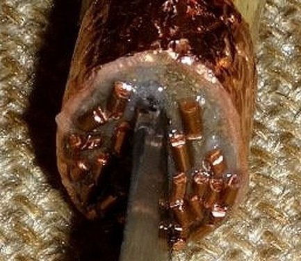

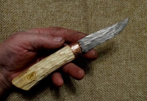

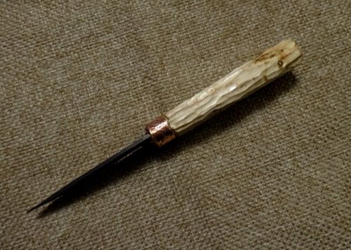

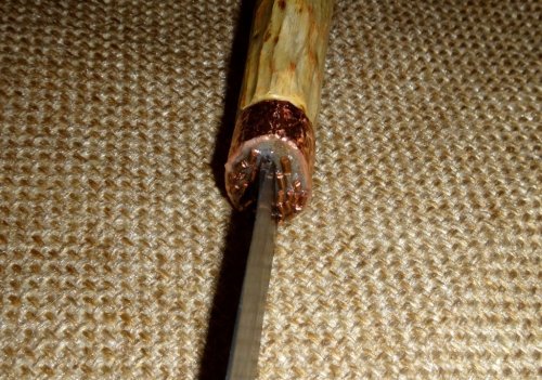

Сегодня тоже провёл эксперимент. Сделал ножичек побыстрому. Клинок - 9ХФ, а вот с больстером по фантазировал.Натянул медную трубку, вставил клинок и залил смесью поксипола с бронзовыми опилками, а сверху присыпал обрезками медной проволоки. Рукоять - яблоня.

Считаю что с больстером - неудачно. Оно конечно быстрее чем пропиливать подгонять паз.

Если експериментирвать то так: трубочку пошире, надеть не до конца а с бортом; на высоту борта вертикально и плотно заполнить обрезками медной проволоки с клеем (пусть и опилками): при высыхании заровнять и можно было бы попробовать расклепать.
Андрей, я так и сделал.
Да проволока то вповалку лежит! Я имел в виду - вертикально и плотнейше.
Андрей, взял на заметку. А это я просто попробовал.

Василь, а не поздно больстер с торца чутка пройтить ,торцануть? вид свободно плавающих кусочков подругому будет смотреться(думаю)
