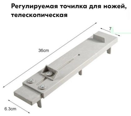

Не про камни... но если вы собрались серьезно точить водниками то на маркетплейсах есть такая регулируемая подставка в раковину для камней. Из пластика дешевле, из нержавейки - дороже.
