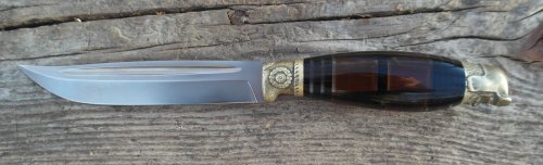

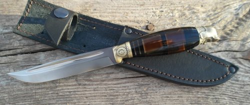

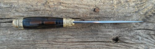

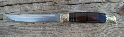

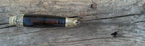

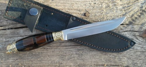

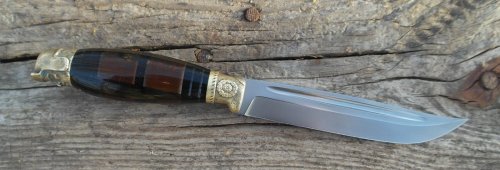

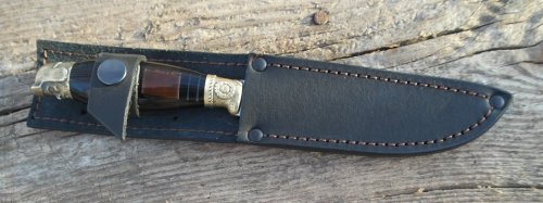

Приветствую коллег . Образовалась при моём непосредстве вот такая финочка , ( по заказу ) , с клинком из Х12МФ 122*22*3.8  , и рукоятью из оргстекла  с латунным литьём 112*28*23 . Монтаж на ЭДП , хвостовик проходит сквозь оргблок , и закрыт головой ,, деда ,,  Ножны кожаные , машинного изготова . После просмотра фотографий не забываем реагировать возгласами типа ,, Фи ,, или ,, Вау ,, . Я их тоже коллекционирую .
Вау.
Ножны фуу, по-крайней мере, выше устья. Заузить надо было кмк
Прияяяяяятная😃

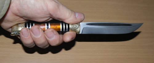

Насколько функциональны металлические оковки
Блин...клин - супер! Рукоять - тоже вполне имеет место быть. А вот вместе, на мой взгляд, никак не стыкуются - либо клин нужен уже, либо рукоять массивней в месте стыковки с клином.
 как обычное литьё . ( не совсем правда понял сути  вопроса )
Сэм написал(а):
либо клин нужен уже, либо рукоять массивней...хотя бы в месте стыковки с клином.
 клин подгонялся по размеру валенка , а рукоять под диаметр дедовой головы . Если делать поэргономичней ( ндравицца мне это слово ) , то нужно менять литьё . пока так .
@Гр Егори вот так как-то мне видится
Литье не трогал, только клин и ручку.
Очень даже жизнеспособный вариант .
