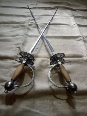

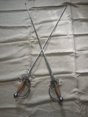

Пара шпаг дворянок для тренеровок и   фехтования. Эфесы достаточно простые с деревянной рукоятью без оплетки, бютжетный вариант. Клинок 60с2а, остальное ст3 , масса 530гр. Клинки достаточномягкие, на конце имеют петельку.

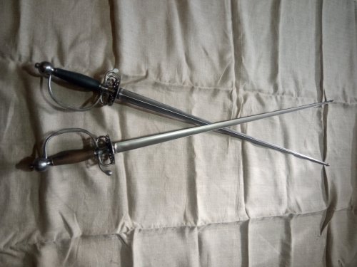

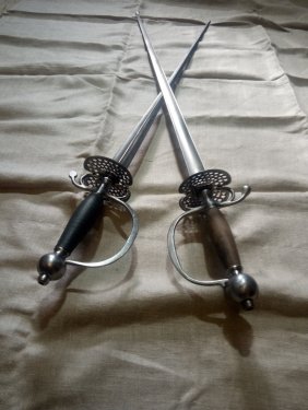

И второй вариант эфеса и клинок оригинальныц трехгранны с петелькой под контактное ыехтование. С оригинальным клинком масса выходит чут  побольше 550гр но и сами клинки получаются жестче чем ч первом ваиианте с ромбическим сечением.

Благодарю на добром слове. По  шпагам, если делать пофехтовать просто, больше упор на выдержку одинаковых параметров, длина/вес. Если же делать реконструкцию, или реплику, то там посложнее, к параметрам веса добавляются еще и оплетка проволокой деревянной части рукояти, резьба или всечка по эфесу и чаше. Все же шпага дворянка помимо оружия представляла из себя статусную вещь кк детать костюма дворянина...

Благодарю. Штукенции эти пока на типа самоизоляции был запилил. Щас стоит все, так чтобы нескучать занялся. Теперь вроде как будет чем пофехтовать, как движение начнется. Ну и уже неспеша заняться аутентичным эфесом с резьбой...

баланс удался?
