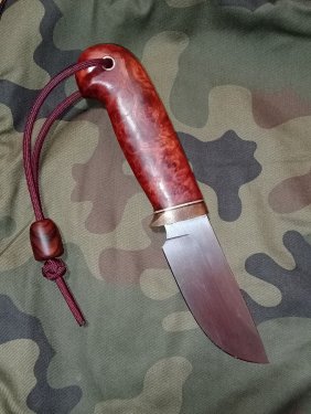

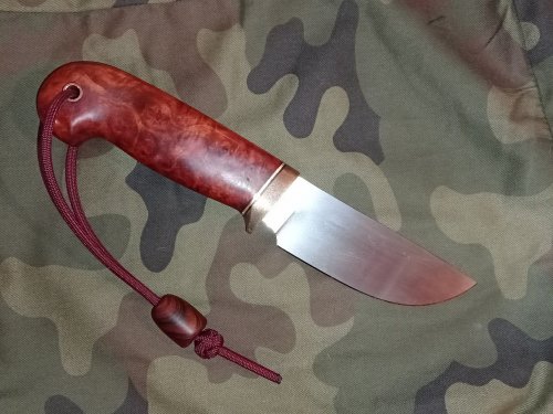

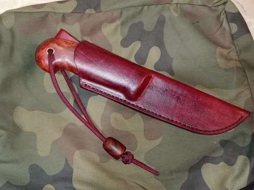

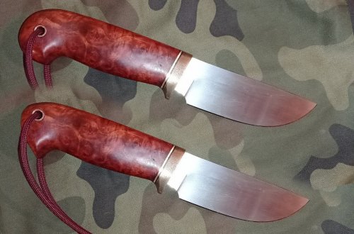

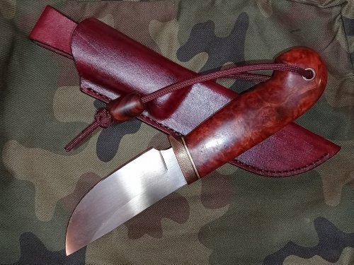

Доброго времени суток! Вот такой шкурник попросили сделать. Клинок S390, длинна 105мм, ширина 35 мм, толщина в обухе 3,6 мм. Прямое сведение до 0,3. Заточен на алмазах 7/5. Рукоять кап амбойны, латунь, длинна 123 мм. Бусина на темляке айронвуд. Ножны кожа растительного дубления.
Тыльник портит работу наверное...И формовка под больстер на ножнах не мешает извлекать?
Форма тальника непосредственное желание владельца, каждому своё. "Вот хочу так, и всё". Из ножен извлекается немного туговато, но не с черезмерным усилием. Подносится, обожмется и думаю будет ок.
Да какой то пестик, лишнее, не нужное дерево, ни коим не влияющее на работу ножом. Да и темляк оч. сомнителен в применении, снимут сразу же...  И что в этом ноже есть "шкурного"... Раз короткий то не применено шкурник... Нормальный нож, не плохо собран, но как то не "зацепилъ"...
