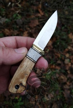

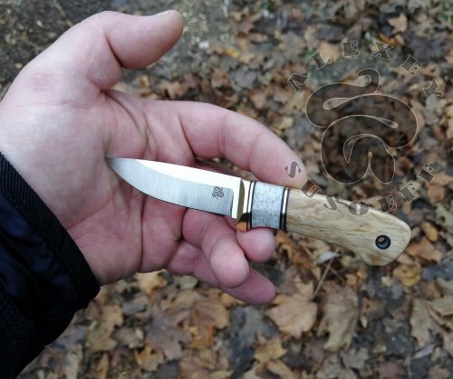

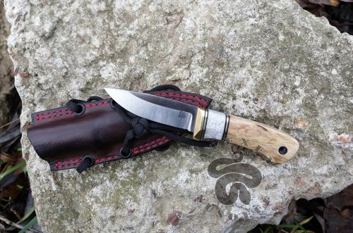

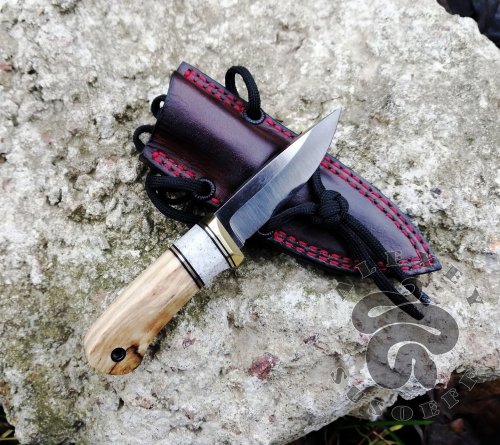

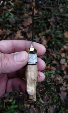

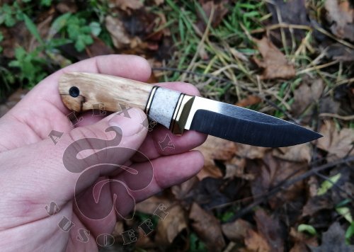

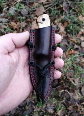

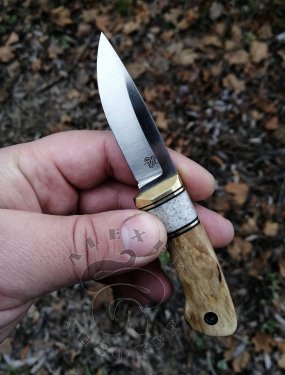

Привет, Друзья.
Повторил старую модельку.
Шейный нож Заноза.
Клин - кованная сталь 95х18. Твердость 59-60HRC. Размеры 68х20х2,8 мм. Рукоять 70мм.

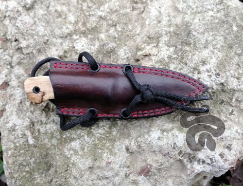

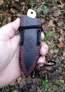

стабилизированный шпальт бука от Сергея Гринина, кориан, фибра. Ножны из кожи
растительного дубления 3,5 мм и 2,5мм.. Подвес - паракорд. Ножны отформованы по ножу.
Финиш - шин. Прошиты плетено-вощеной нитью.
Приятная работа! Подпальцевую б еще с тупьем сравнять в линию и было бы ваще хорошо....
красавчик
Володь, на эскизе наверное так и нарисовано, но когда делаешь такого мальца всегда ссыкотно это место грызть, все время боишься на отверстие под хвост нарваться.  Хотя сейчас смотрю, мяска там хватает
Ну вот. Ну да ниче. В следующий раз.
Да. Сейчас буду держать такой только с щучкой вместо дропа
Хороош малышОк!!! Уютненький...
Я размечаю на бруске рукояти хвостовик. И первыми контурую спину и пузо рукояти...всегда видно где проходит хвостовик. Потом  уже бока снимаю, когда уверен что на хвост не выйду...И то пару раз пропиливал до хвоста...
Я делаю кубик с ровными под 90 градусов гранями, а потом уже спину и пузо контурую. Сейчас стал делать засечки на углу спинки и тыльника и по ним восстанавливаю линии под хвост. Но если чуть грубее то можно и шаблон клинка приложить и по нему хвост обрисовать, но все равно ошибка вероятна.
Именно так и делаю...
