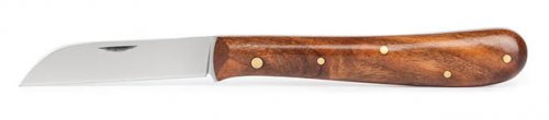

Уважаемые, форумчане!
А не сделает ли кто садовый нож для прививок?
В качестве образца-прототипа, хотел-бы предложить нож TINA известного немецкого производителя, который производит их в ручную.
Модель TINA 605/11
Этот нож в оригинале - складной. Но, нужен более простой вариант - не складывающийся (фултанг и т.п.)
Длина клинка - 68-70 мм
Толщина клинка - 1.5 -2 мм
Ширина клинка - 14 мм
Заточка - только односторонняя (Спуск - выпуклая линза от обуха. Сведение реж. кромки ~ 0.5 мм)
Материал клинка (в оригинале углеродистая сталь, HRC 61-62. Поверхности клинка полированы/сатинированы, во избежании быстрого появления коррозии)
Требования к материалу клинка и заточке - углеродка, способность реж. кромки длительное время сохранять бритвенную остроту. (Это очень важно для выполнения ровных срезов черенков деревьев)
Длина Ручки - 110 мм
Ручка в оригинале изготовлена из древесины ореха (но можно и из микарты, например)
Поперечное сечение ручки - овальное/полукруглое. Форма  ручки должна быть удобна для удержания в руке.
Может быть, кто-то сможет предложить оригинал этого ножа к продаже?
В последнее время, немцы постоянно повышают на него отпускные цены. И у нас в России на него складывается очень не гуманная цена. Да и редки эти ножи у нас в России.
Хотелось получить/приобрести качественный инструмент, а не тот кит. ширпотреб, которым завалены все садовые магазины
Думаю, что проще подобный нож готовый купить. Просто складной нож ручной работы дешевле 6 тыров никак не будет

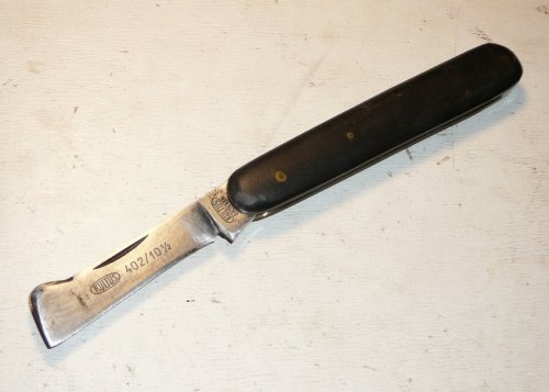

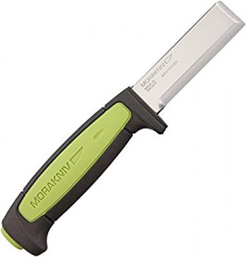

Электрик моровский коротковат, а этот?
Ну либо брать пилу и делать из неё ножик нужной формы.
А если сканди спуски подойдут, купить мору за 400 рублей и сточить лишнее. Сразу и ножны получаем.
