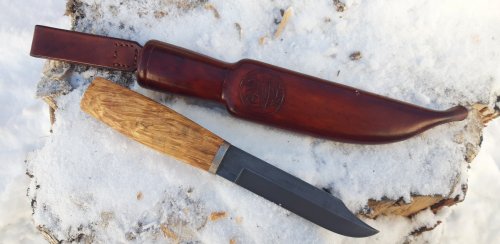

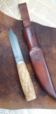

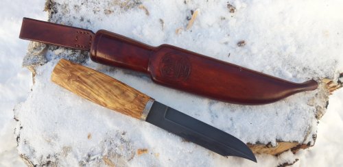

Доброго дня. Предложу нож мною сделанный. По мотивам обычных деревенских ножей.
Сталь ниолокс, твердостью 59-60 ед. Термичка "Красноярского ножедела."

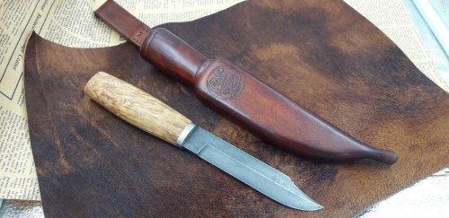

Клинок 118х23х3 сведен в 0. Протравлен в хж. Нарезал подвод на 36 градусов (на фото без него).

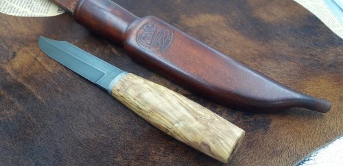

Рукоять из стабилизированного капа клена 105мм длиной. Больстер титан, с небольшой фактуровкой.

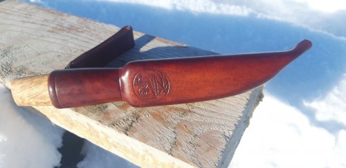

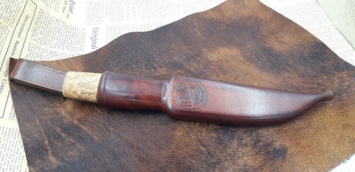

Ножны из кожи растительного дубления с березовым вкладышем. Небольшое тиснение, значок "птица Сирин". Окрашено все красками фибингс и прошито вощеной нитью.
Цену вижу в 6000р. Пересыл почтой. Территориально Алтайский край.
Впервые выкладываю объявление о продаже. Фото смог загрузить только два. Не пускает по объему. Если будут вопросы, то отправлю фото или видео на почту.
Благодарю за внимание.
Нож интересный.
Больстер - кольцо или оковка?
Монтаж?

montaz написал(а):
Нож интересный.
Монтаж?

Все понял. До компьютера доберусь и переделаю. Спасибо!
Больстер из листового титана толщиной 5мм. Монтаж всадной. Размер хвостовика примерно 80х13х3мм.
Добавил фото.
