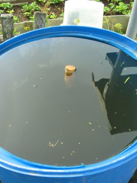

Рукоятка из пробки для плавающего ножа. Набор из пробок от шампанского.

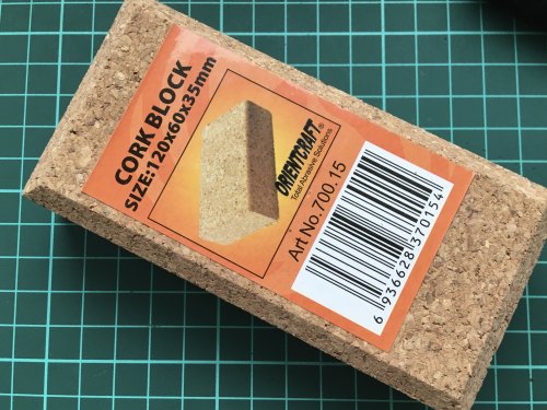

Шлифовальные бруски из пробки продаются. Сфотал, там размеры указаны. На среднюю рукоять как раз хватит без всяких танцев с бубнами.
И это хорошо.
Но вдруг у кого-то скопился запас бутылочных пробок, можно будет их пустить в дело.

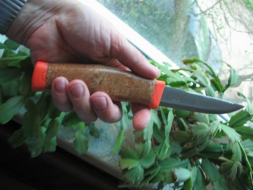

Имею такую из Каухава. Тонкий клинок из нержавейки. И пробка
Делал и из кусковой пробки (для растирания мази а сноуборде) и из винно-шампанских пробок. Пробку от шампанского можно распрямить поварив в кипятке. Можно и в микроволновке, но чё-та в ней одна пробка аж задымилась.

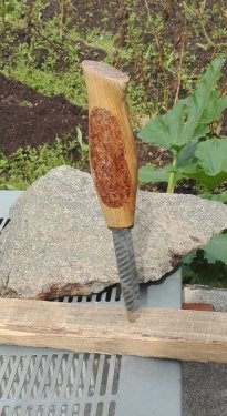

Из куска пробки:
- целиковый кусок вставлен в "окно" деревянного каркаса

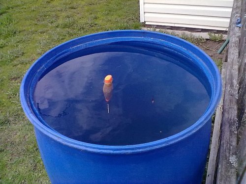

- этот к сожалению не поплыл т.к. клинок ламинат хелле оказался слишком тяжел.

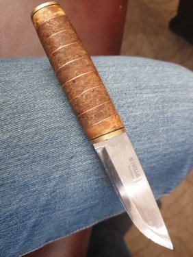

Из винных пробок:

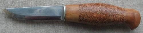

Делал из бутылочных пробок в свое время. Врятли плавает, не ставил такую цель.
+ проставки между кусками пробки из медной (или латунной, не помню уже) фольги...
С проставками из меди, точно утонет. Но выглядит интересно.
