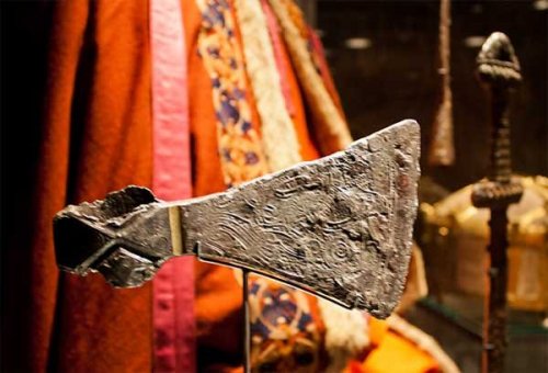

Первый топор довольно известен в Дании. Найден в захоронении высокопоставленного война. Фото из национального музея Дании.

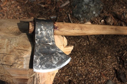

собрал непальский национальный утилитарный топор, чтоб как у настоящего непальца - непалкой и непальцем сделанного. Голова кустарно кованная из рессоры автобуса, купил с торговой тележки на перекрестке Катманду, там же продавались негламурные кукри, тяпки-мотыжки и прочий чермет. Топорище тоже аутентичное, из лавки хозтоварной того же Катманду, из колотой(!) кустарно плахи, древесина больше всего дуб наш напоминает(и жучки поели немного). Рубит, колет, фигле еще...
Антуражный. Палка, по рисунку, больше бук напоминает.
у бука таких лучей радиальных нет. Добиться названия древесины от продавца не удалось
