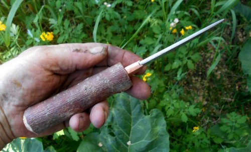

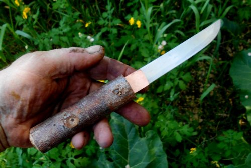

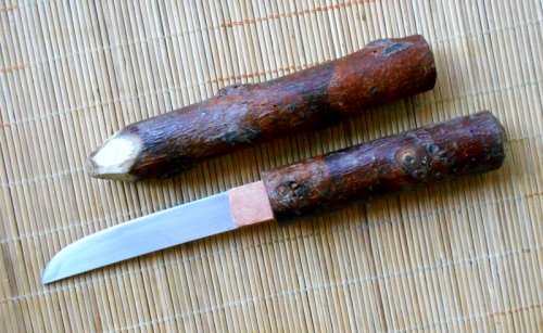

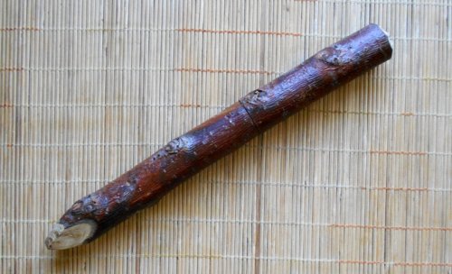

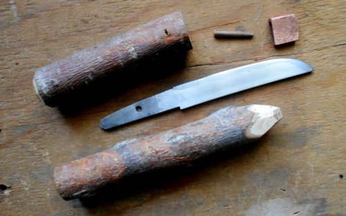

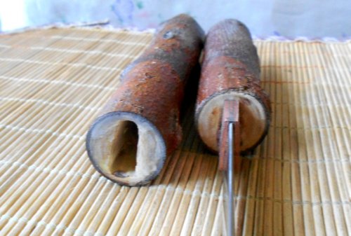

Собрал сегодня вот такой ножичек. Так называемый нож скрытого ношения. Можно назвать кайкэн. Его можно использовать в качестве не только как нож, но и в качестве Явары. Оправа - ветка яблони, клинок - У8, хабаки -  медь, мекуги - саман. Само изделие на три раза покрыл лаком для волос. Хамон при закалке не получился. Пришлось выделить химией, точнее хлорным железом. Нож разборный.
А какой-никакой финиш эээ... изделию предполагается? А то ведь может корни пустить, если в землю воткнуть и забыть)))
Интересный нож. Непонятного назначения, но интересный)))

А какой именно? Полировать и покрывать лаком, а затем матом, это уже стереотип.  Нож готов к употреблению. В этой дикости и есть изюминка.
Может просто в льняку макнуть? Ну хоть какая-то защита)
Саша, есть у меня спец масло для защиты разделочных досок. Оно на основе воска и ещё чего-то. Попробую.
"Дикость" бесспорно имеет право на жисть. Но вот только бы...стилизованную дикость. Нормальные материалы стилизованные под "дикий" стиль. Были же у тебя, Василий такие работы. Нравились...А тут просто неряшливо выглядит, а не дико.

Попробуй. А то кора эта высохнет и начнёт шелушиться, торцы треснут, вот тогда будет действительно неряшливо и жаль потраченных усилий. Повторюсь, нож определённо интересный.
Для ниндзя делалось-тайное и чтоб не нашли))).Брось на землю ни кто не обратит внимания.
На "ножнах" зря следы рубки оставили ИМХО
