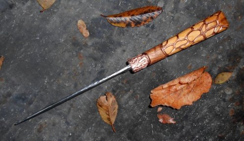

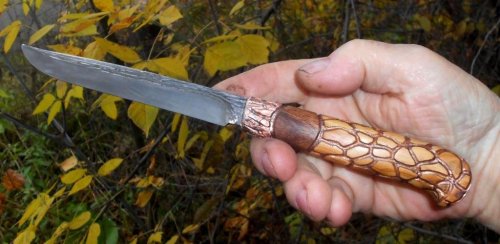

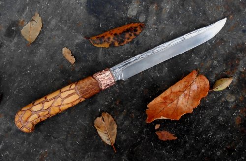

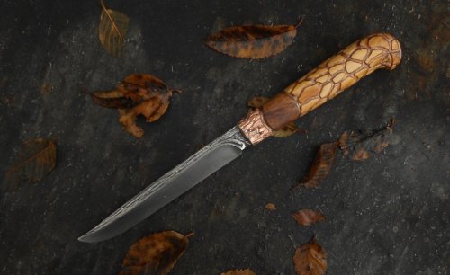

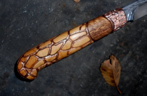

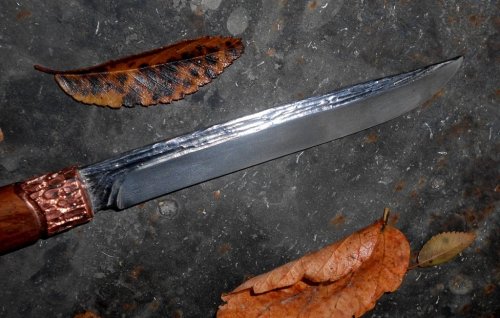

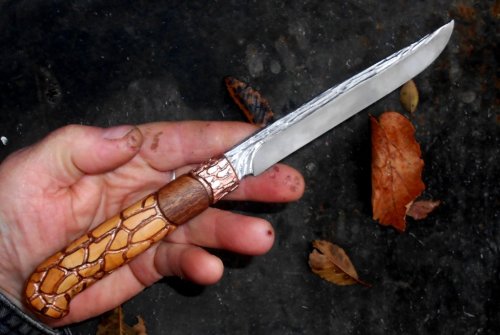

Вот потихоньку сделал ещё одну ну.... пусть будет Докафинку. Всё тот же напильник, спаяный из медной проволоки больстер и сборная рукоять - саман и войлочная вишня. Монтаж всадной на эпоксидную смолу. Пока без ножен. Не заточен. ТО полностью моё. В него входит: отжиг, слесарка, закалка, нормализация.
Работа по рукояти очень понравилась.
Вставка радиусная,кмк, чуть портит восприятие. Тут бы лучше без изысков,  наверное...
красиво получилось.
Старамси!
Объём работы большой и в целом здорово, но что то не хватает..
Слишком много гравировки может.
Клин бы по обуху прямой..
Чисто субъективно, но смолчать трудно... Короед - вовсе не крокодил.
(Я и больстеры в стиле "опарыши погрызли сало" не люблю, но здесь такого нет, это хорошо)
Степан, а мне почему-то гладкие рукояти не нравятся. Хочется что-нить своё придумать и чтобы не повторялось. Хотя раньше что-то такое делал, но этот по другому получился. А опарышей  тоже надо уметь применить. Чтоб были к месту и разумно.
И ещё, я же не ремесленник. Хочу сделать своё и необычное. Даже простую финку, но чтобы это была моя финка. мой стиль.
А я не против гравированной рукояти. Мне просто рисунок в данном случае видится как промежуточный между идеально точным геометрически и художественно небрежным. Каменную кладку напоминает, но это же дерево.

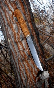

На следующем ноже попробую повторить кору дерева. Не полностью, но хотя бы имитировать. Вот кора вяза, который растёт около мастерской.

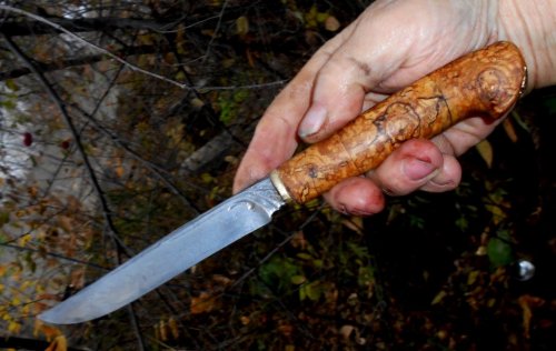

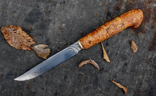

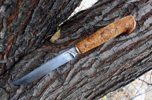

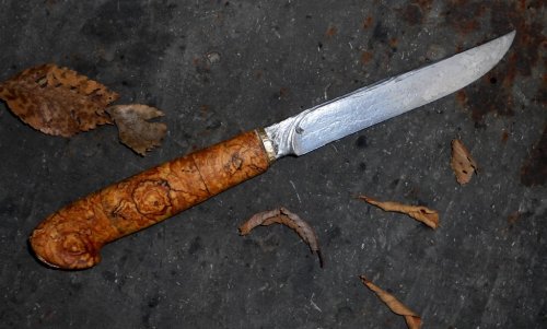

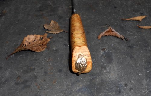

Не стал мудрствовать лукаво и изобретать что-то новое, просто сделал ещё одну Докафинку, то-есть нож в моём стиле. Клинок - У8, рукоять - наборная из торцевых срезов вишни на ножке, больстер и листик - бронза. С ножнами экпериментирую пока.
