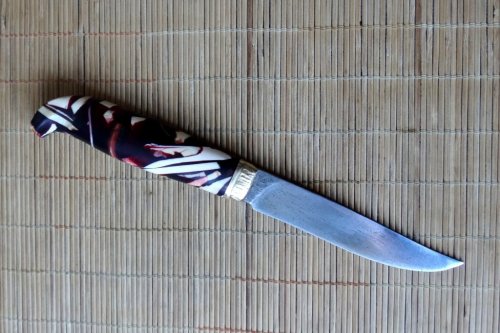

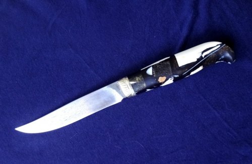

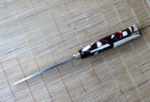

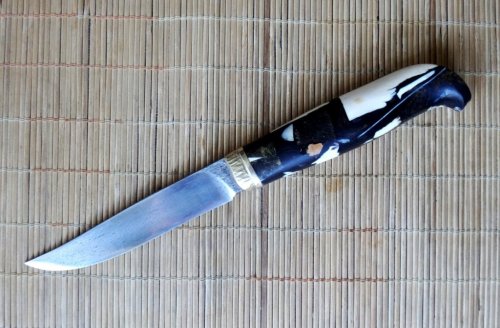

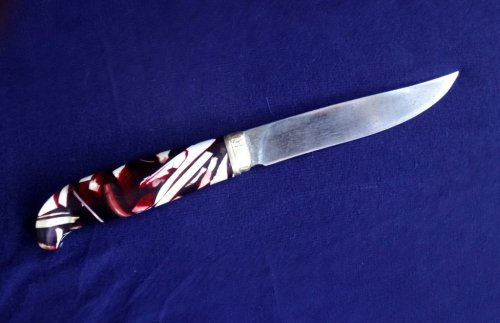

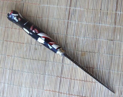

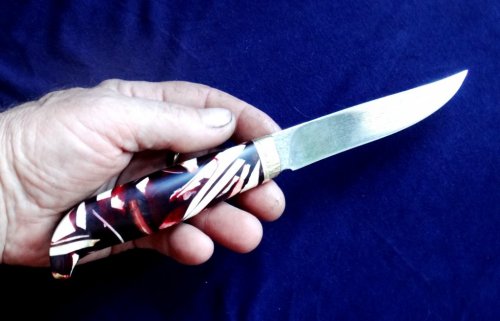

Сосед в гараже, который рядом с моей мастеркой, наводил порядок. Ну и нашёл заготовку для ножика. На говорит. Может что и получится. А у меня как раз вынужденный перерыв по заказу. Попробовал напильником, с трудом цепляет. Вот и сваял такую Докафинку по своим канонам. Для больстера, вы не поверите пошла гайка от старого советского крана. Она же латунная. А для рукояти  взял две пластины из эпоксидной смолы и обрезков кости. Когда-то на одном из Арсеналов Сергей Полунин друг и замечательный резчик по кости, подарил две пластинки. Вот я их и использовал. Монтаж всадной на эпоксидную смолу. Сведение меньше и намного меньше 0,5 мм. Клинок после обработки травил, а затем попробовал  поперечный сатин. Очень тонкий.

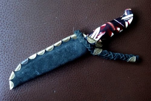

А ножны сделал очень просто, без всяких выделований. Кусок толстой замши, поливиниловая вставка и 27 советских копеек.
Ножик удался. Ножны , по-крайней мере, их крепление, очень необычны. Денюжки не выпадают?
Крепко держатся.
 Этож просто рабочий ножик.
хороший ножик. ножны - цыганщина какая-то...
Нож приятный, косяки под мелкоскопом не выискивал. Ножны... соглашусь с Сергеем, пожалуй. 🙂
А что поделать. То что под руки попало из того и сделал. Специально на ножнах я не специализировался, кроме японцев.  Там свои традиции, своя стилистика. Приходится соблюдать их каноны. А вообще мне нравится такой стиль ножен. Можно и без монет, но грубый, кондовый.
да в общем ножны интересные, но сами по себе. к ним бы подошел ножик в балканском стиле...
Bonart написал(а):
... к ним бы подошел ножик в балканском стиле...
Если грибок пополам надрезать, будет вполне себе балканский, даже материал рукояти совпадает
