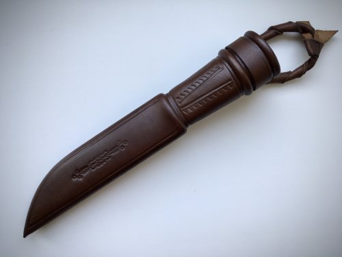

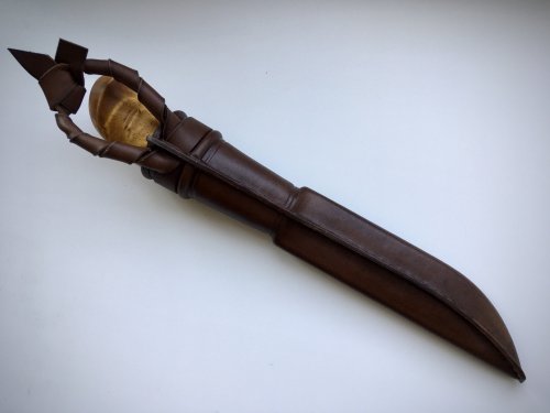

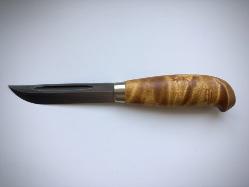

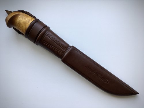

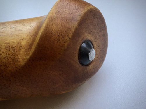

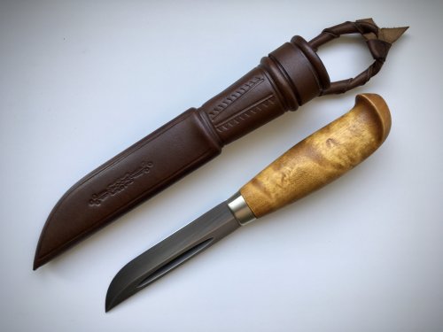

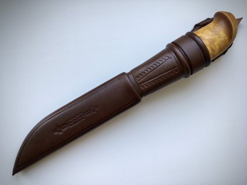

Доброго вечера всем!

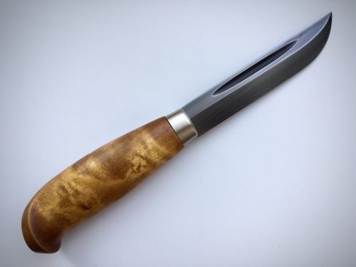

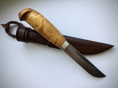

  Очередная простая финка из простых материалов, в этот раз только чуть удлинена рукоять.

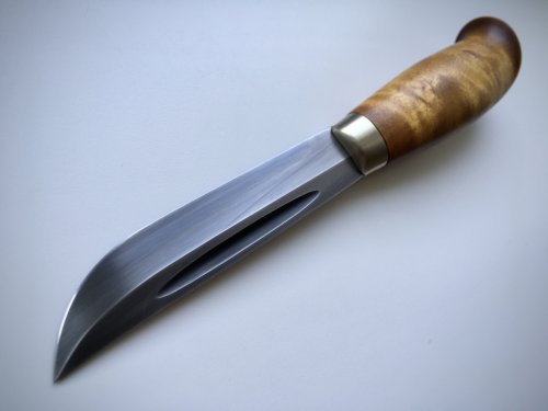

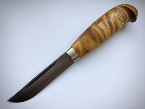

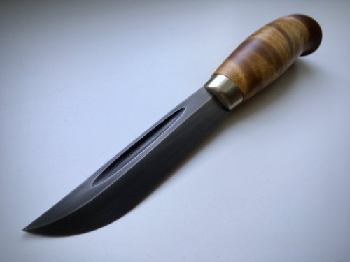

  Клинок - очередная работа замечательного мастера Даниила aka Holzfäller. Длина 107 мм, ширина 20 мм, толщина по ребру ромба 4 мм. У10 с зонной закалкой.

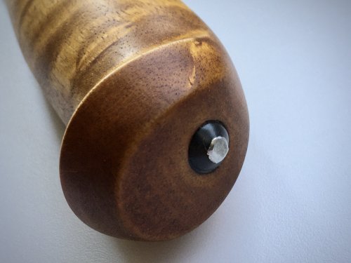

  Рукоять из простенькой карелки, тонированной водной морилкой. Длина рукояти 115 мм, расстояние от оковки до грибка 95 мм. Пропитка маслом OSMO, финиш мебельным воском Antiqwax. Оковка и поммель мельхиоровые.

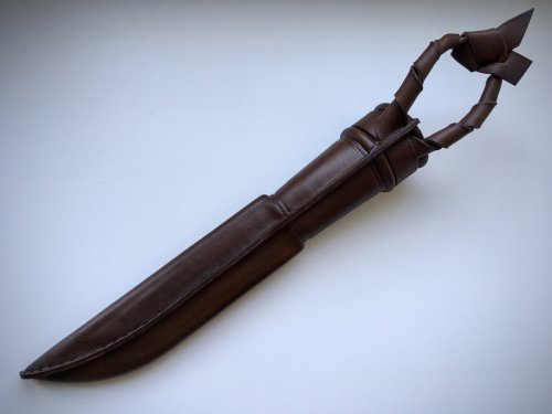

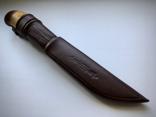

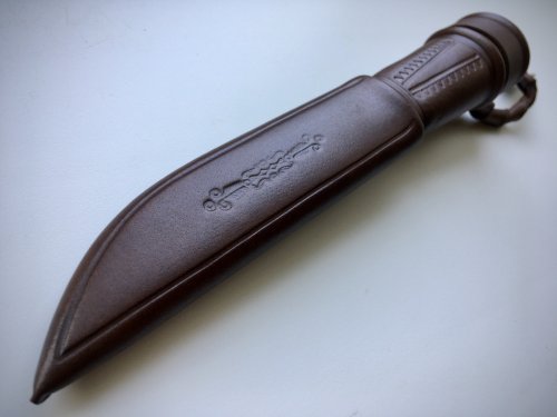

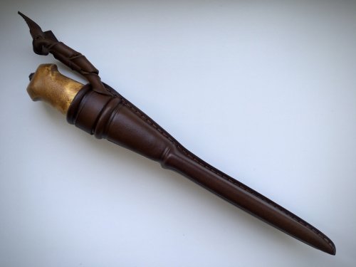

  Ножны из кожи растительного дубления толщиной 1,2 мм с деревянным П-образным вкладышем внутри. Кожа покрашена краской KENDA цвета «шоколад», ножны пропитаны разведённым ПВА и финишированы акриловым лаком для защиты от влаги.
 Масса ножа ровно 100 г., масса ножен 34 г.
 Традиционно извиняюсь за качество фото и желаю приятного просмотра. 🙂
  С уважением.
  Александр.

Просмотрел... Не. ПОСМОТРЕЛ, РАССМОТРЕЛ, как всегда, - с ААААГРОМНЫМ УДОВОЛЬСТВИЕМ! КРА-СО-ТААААА!...
... Даааа
Спасибо Саша.Линии и исполнение ,всё чётче и чётче.Согласен,что простая,но ты подиж ,так просто сделай.С уважением
Классная работа! Чёткость и аккуратность во всём.
А ноженки теперь с двумя поясками! 👍 Классная работа!
Красавица финка! Единственное что не по мне-подворот устья ножен. Грубоват что-ли...? Утоньшение кожи делаешь?
Это не подворот, Вить, это валик формованный. Кожа 1,2 мм и да, фаску снял ещё, толщина вообще не при чём. Какую проволоку подложишь, такой валик и будет после формовки.
Да, Виктор, первый раз так сделал, попробовать. Оказалось не более трудоёмко, чем с одним.
Спасибо! 🙂
