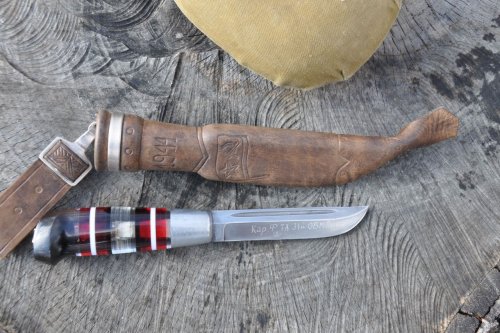

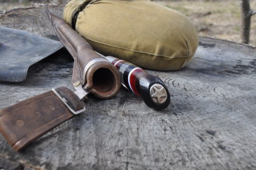

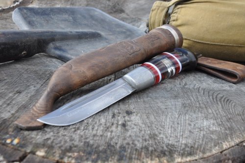

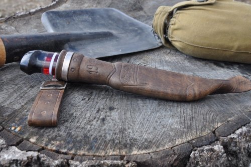

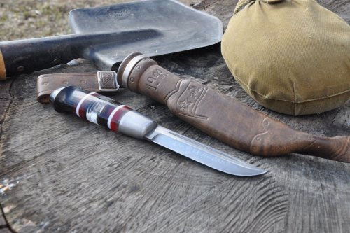

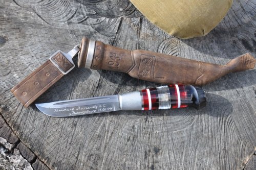

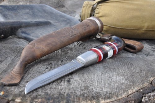

Доброго дня.  Новичок на форуме, давно листаю форум, но не регистрировался.
Решил выложить свою работу. Делал ко дню Победы.
Клинок шх15, ромб. 105х20х3.5 по ребру. Обух 2.5.
Рукоять: оковка кованая из нерж.трубки. постарался сделать из нее цинковую, на вид.
Акрил цветной и грибок из эбонита. Монтаж на стяжку. Монтажное отверстие закрыто накладкой из незильбера с припаянной звездой из него же.
Ножны растишка 3мм и незильбер.
Лучше б было рысью лапу сделать, но решил сделать такие.
Гравировка на спусках с одной стороны: Карельский фронт, 7 армия, 31 отд.батальон морской пехоты.
На второй: капитану Молчанову, г. Петрозаводск.
Очень славно! Кожа толстая как у бегемота!
Можно еще фото системы подвеса?
Спасибо.   Сделаю немного позже фото.
красивая вещь.. точнее комплект
Согласен. Но какое то неоднозначное восприятие... что это, реплика?, копия?, реконструкция каких либо событий с участием предмета?  В общем, без атрибутики тиснения и надписей был бы красивый грамотный фин, добротный и прочный.
понравилась. отличная работа!
Классная финка!
Финка очень хороша. По атрибутике соглашусь с Виктором, нечто менее личное было бы уместнее. Но, не зная всех обстоятельств и поводов, судить трудно. Но работа, повторюсь, замечательная. Стилизация вполне удалась.
Весьма интересная работа! Понравилась! С вышесказанным насчет надписей - соглашусь.
Классная финка. Здорово. Кожу на ножнах с середины вкладыша к острию можно б было свести
на нет. Не хуже бы смотрелось. (Только мои мысли).
