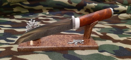

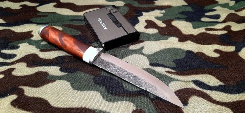

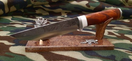

Два медных штифта в рукоять на смолу. Расклепаны в "шляпки"Konst65 написал(а):Интересно, как тыльник крепится.
К сожалению не снял...ножа уже нет.
Ну так то да...но алюминий А16. Думаю годится. Не полирую. Матирую.Konst65 написал(а):Алюминий , конечно на любителя,
gkeu написал(а):Впрочем можно не отвечать...Ваше мнение мне известно и...предсказуемо.
Считайте ЭТО моим стилем...
Это не узнаваемость, это однотипность. И нежелание попробовать что-то новое. Боязнь накосячить. И испортить копеечную, по-сути, железку. Сталь 9хс и в нормальной толщине - рупь пучок.gkeu написал(а):Узнаваемость?
Василий наверное в гробу переворачивается.Летучас написал(а):Василий живет в нас..))))
Ленинградец написал(а):Я не пойму, Иваныч, чего ты так реагируешь? Что тебе плохого посоветовали-то? Изменить стиль? Ну хорошо, не меняй. Измени качество. Поменяй материалы. Ну впрочем ты знаешь эт все. Я не один раз говорил. Кто тебе чего плохого сказал? Здесь "Мастерская" верно? Здесь обсуждается не только стиль. Впрочем и он тоже. Здесь каждый может высказать свое мнение. Выложи работу на Ганзу, посмотри за какое время она уедет вниз. И что тебе скажут. Там все честнее. Здесь тебя хвалят только за то, что ты давно на форуме.
Теперь конкретно по работе:
1. 9хс ржавеет как сука. И оставлять на ней кованину... Даже если это обезуглероженный слой. Ну не знаааю....
2. Если есть кованина, то все остальное должно быть в зеркало. Это азбука ножеделия. Первый класс. А у тебя риски от крупной ленты.
3. Медные штифты с люминем - это ваще супер! Окисления не боишься? Я бы не рискнул.
4. Толщина 2,2мм, при длине в 140мм - это ваще ни о чем. А ведь это рабочий нож в доску.
5. Люминь ты пользуешь только из-за того, что ты с молотка его вгоняешь на хвостовик. Удобно? Удобно конечно. Но повторюсь, здесь " Мастерская", здесь обсуждается в том числе и мастерство. Какое мастерство, в том, что ты вогнал больстер с молотка??
Все вышесказанное, ты конечно же опять не услышишь. Потому, что не хочешь ничего слышать. И все наши потуги бесполезны. Ты же не спрашивал совета, верно? Все правильно. Но мне тупо обидно, что ты, имея хуеву тучу свободного времени, мастерскую и руки - убиваешь время на такое вот. Из-за этого я написал этот вот пост.
По-прежнему, с уважением.
Да ни разу.gkeu написал(а):лукавишь ты аднака.
