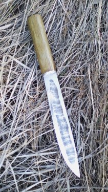

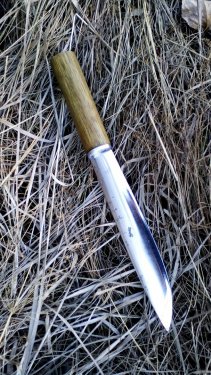

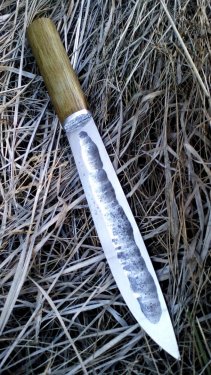

Собрался быстренько простенький якут. Большой...почти батыйя
 Человеку нужен был просто для "осознания" этого типа ножа...по мясу. Так что совсем без гламура. Голый функционал. Но основные "фишки" в наличии...линза, "листик", дол, палка яйцом. Пинайте не больно...
 Фотки телефонные...перевернулсь
Клинок - 190мм. Ширина в самом широком месте - 20мм. Толстота - 4мм. Рукоять - 123мм. ШХ15. Деревяху так и не распознал...

Андрей, работа хороша, но рукоять не узковата ли? Пальцы на клинок не вылезут?
Узковата, рукоять на глаз  мм 120-130, пальцы на клинок точно не вылезут. Я не Андрей, чисто визуально-практический взгляд )

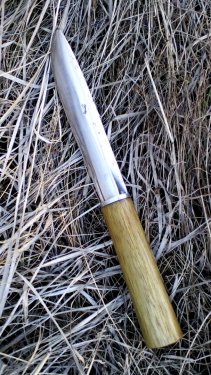

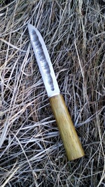

До  того как делать, показал человеку фото якутов из сети. Как раз эти плечики(клинок-рукоять) ему и не понравились...Снизу то там есть 1.5мм. Сверху наверное 0.5 всего...Если честно, то мне и самому не сильно нравятся большие плечики.
Рукоять 28мм(высота) и 22мм(ширина) Там еще фото не передают...телефон. Более реальные №3 и №4 наверное.

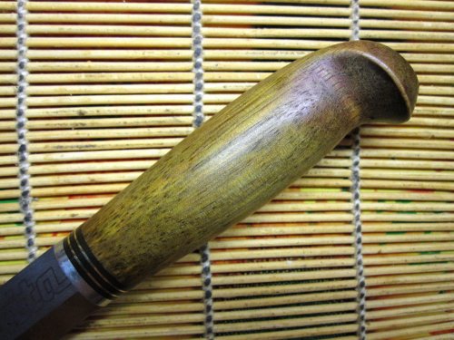

Не, тезка...не дуб. На "маките" из этого же куска...Искал похожее в сети. Нашел. Зовут не по русски как то...Ссылку не сохранил.
По виду ближе к родной березке...
