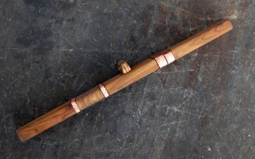

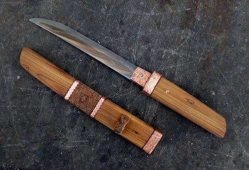

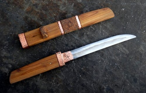

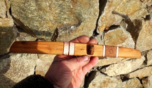

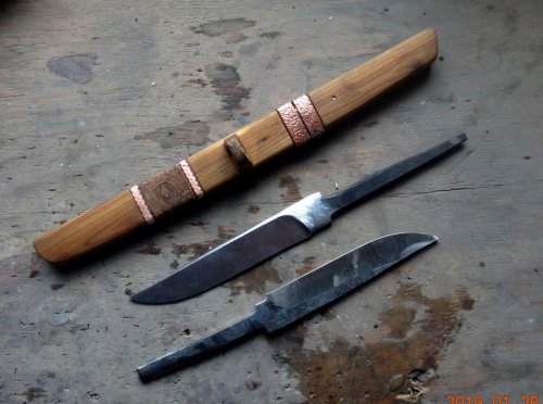

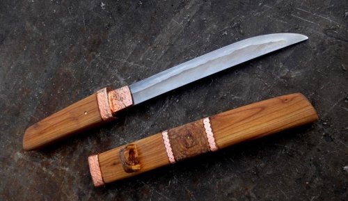

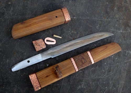

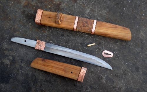

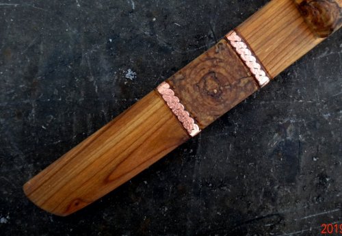

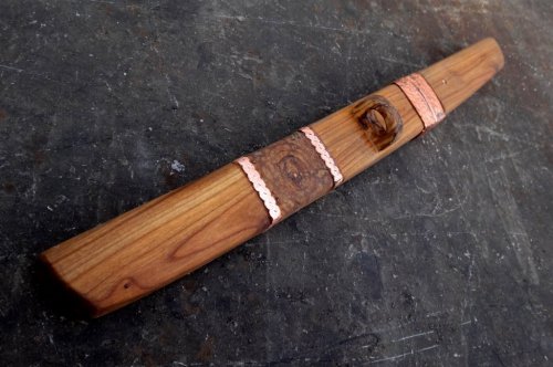

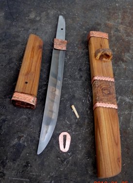

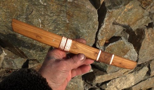

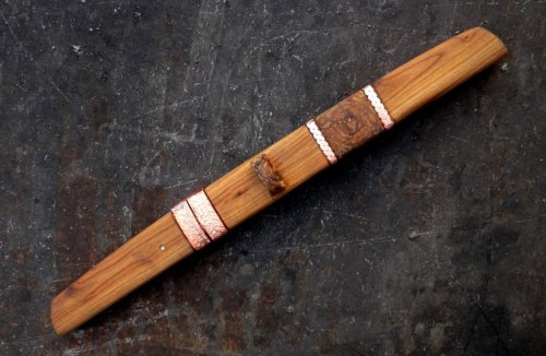

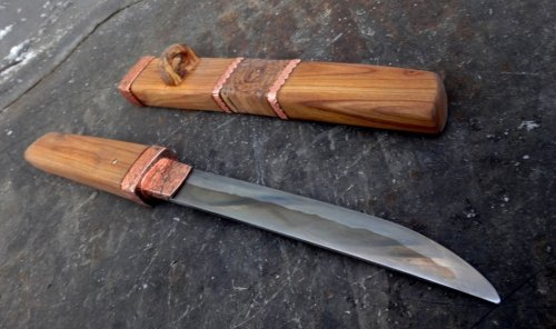

Вот и я попытался сделать айкути, но немного по своему. Клинок - У8 (советский напильник). Слесарка и ТО моё. Калил в масло через воду. Хамон настоящий.  Цука(рукоять) и саи(ножны) - вишня из одного куска, даже вставка поперечный распил из этого же куска. Фурнитура - медь. Мекуги - бамбук. Дерево всё провощил, затем покрыл  несколько раз средством для обуви Salton.
Хорошоо...Понравилась вещь. "Петелька" на ножнах только не понятна...
 Проушина куригата удерживала ножны от выскальзывания при ношении их за поясом. В куригата, которую часто изготавливали из рога, для предотвращения быстрого снашивания вставлялась металлическая втулка (сито-домэ). К проушине привязывалось украшение сагэо в виде декоративных узлов из шёлкового шнура.
Из википедии.
Куригата?
Тогда понятно...
может же ваять!)))
Аж не узнать!
Здорово! Нравится работа!
Хорош.
Здорово получилось.вот только лоска не хватает что ли в ножнах или какой то законченности .ИМХО
ключевое слово тут "почти"
