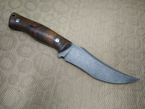

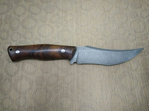

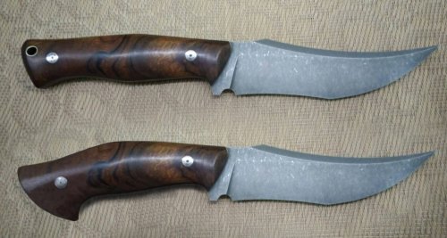

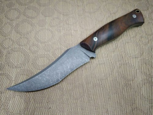

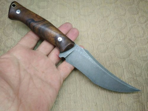

приветствую всех,представляю очередной нож из серии "Персов",сталь-cpm 3v, накладки-кап айронвуда,ножен пока нет,ТО-Алана с крио,твердость-62 ед. общая длина-235 мм,клинок-125 мм,ширина-30 мм,толщина-4,5 мм
Вещь. Понравился...Переход РК в радиус к острию только вот чуток портит восприятие. ИМХО.
 Ладная вещица-ухватистая,подлиньше бы,миллиметров на 50-но это только на мой вкус
с деревом,?,а как же high-tech ?,
тогда ножны кожу,кайдекс не прокатит.
Akcelent написал(а):
С ДЕРЕВОМ!!!! Сам возрадовался немерянно!!! Аж, жаба прискакала глянуть чему так рад.
vityuxa написал(а):
блин я то думал у меня единственный с деревом,да еще и всадной в добавок,ан нет,,
А жаба красивее выглядит.
