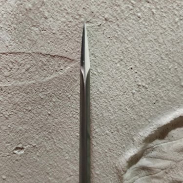

Давно уж я ничего не показывал. Как-то стали у меня работы тянуться долго... То ли старый стал, то ли дача с домом все время отбирает, то ли работы стали более сложные....Покажу пока пару клинков, чтоб не забыли вовсе. Многие конечно их видели в Инсте и ВК, но.... Почему не готовые работы? Потому как клинки, вполне себе возможно уйдут не одетые. Один, собственно уже подарен. Ну да ладно, много текста....
Первый:
Сталь Р18 от Алексея из Таганрога, полировка в зеркало, затем травление в ХЖ и азотке, рисунок присутствует. Сведение в 0,1мм.

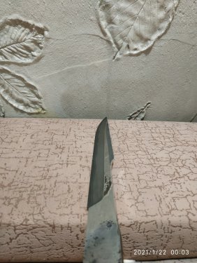

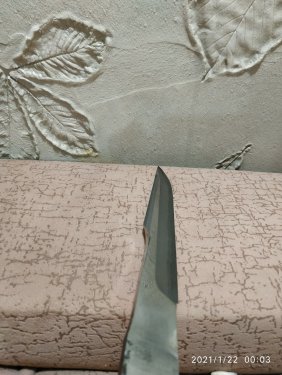

Второй:
Ламинат от Егора Ильина - ШХ-15 в обкладках 40х13. Этот с уклоном в япов. Формы честно скоммуниздил у Алексея Скрыльникова. Решил повторить его клинок к работе Хронос. Экзамен, можно сказать сам себе устроил. Полировка в зеркало, потом проявка в азотке, потом вновь отполировал голомень и обух, для большей контрастности. Этот клин уже подарен на юбилей, одному хорошему парню.

Там на втором клинке, на одной стороне отражение какое-то получилось на фотке... Добавлю видос, на всякий...
