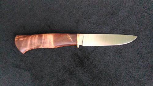

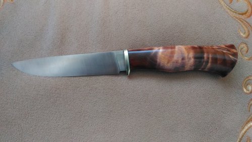

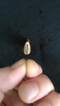

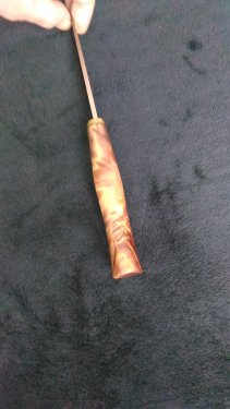

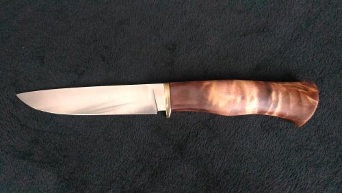

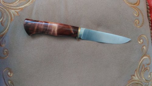

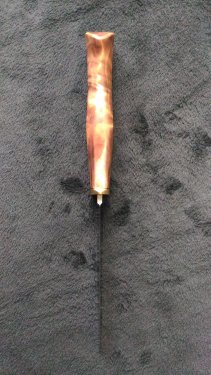

Доброго времени суток !
Клинок от MasterNozh- сталь ELMAX, размеры 134х27х4мм, сведение 0,3мм.
Рукоять - латунь, сувель березы, 130 мм
Хороший ножик!!!

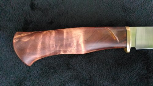

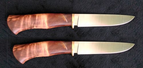

Отличная руковка получилась. Должна быть очень удобна. Деревяха хорошо раскрылась.Не достает проставочек между больстером и деревяхой...просто зрительно растянуть переход от металла к дереву.
Сувель раскрылась отлично! Хороший ножик получился. Но за проставки соглашусь, надоть проставки бы... Или хотя б больстер потолще.
В руке очень удобно лежит. С проставками еще опыт не имел, надо пробывать. Это мой первый опыт делать дятлинг.
Красиво,но больстер простоват или проставок или литьё.
Мню, как всегда, изгибу не хватает... Не как не воспринимается такая форма прямой... Ну и 130 это для Валуева...
Лично мне оба варианта нравятся. Насчет длины, может чутка и великовата, но в руке сидит четко и дискомфорта не ощущается.

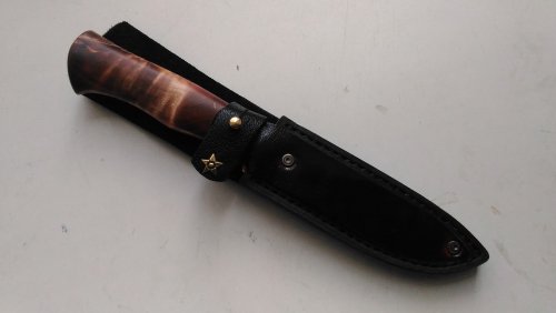

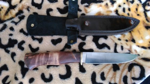

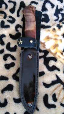

Сделал ножны. Правда в этом я не силен, но все же.
Хорошие ножны. Не прибедняйся...
Эх...когда уже я то смогу показать свои ножны?
