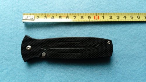

116 мм в сложенном виде, длина клинка 92 мм, сталь D2 и весит всё это 82 грамма.
Протокольные фото:
Далее фото, которое очень бы хотелось сделать стандартно-протокольным для всех обзоров (угу, размечтался):
