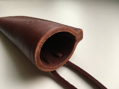

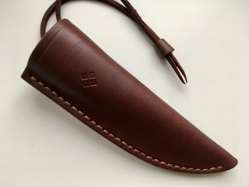

Спасибо, Александр. Так и думал, что шаг у меня маленький, 4 мм. И про нитку бы еще- какая толщина? Я 1 мм вощеной нитью шью, теряется в канавке, крепко всё, но не видать её нихрена, никакого вида нету.

Эта нитка как раз 1 мм, плетёная. Ещё использую 0,8 и 0,5, тоже плетёную. Редко когда тонкий крученый капрон, но по той же технологии, и он тоже не теряется, если только по цвету не сливается.
