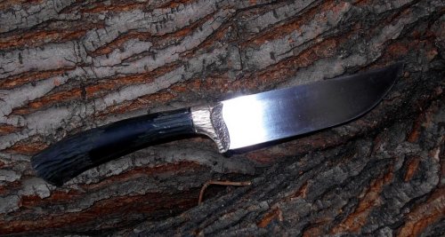

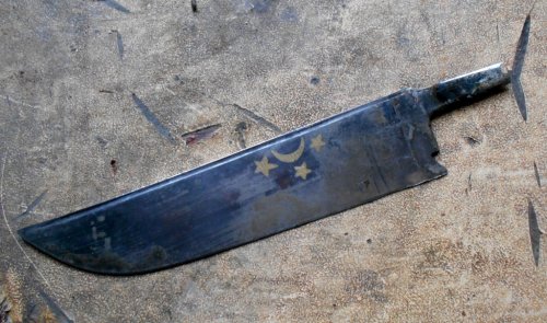

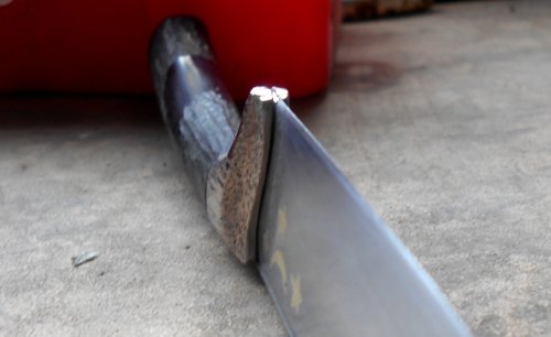

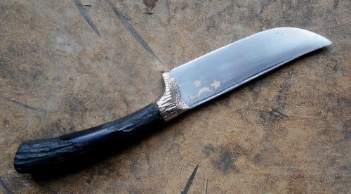

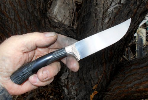

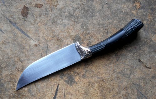

Z Zmey557 Новичок Пользователь Регистрация 2 Июл 2018 Сообщения 18 Реакции 0 26 Апр 2018 #1 Попросили одеть клинок от пчака. Одел. Немного укоротил. Гюльбанд - мельхиор, рукоять - рог водяного буйвола. С Арсенала привёз немножко. Монтаж всадной. Лёгкий ручной сатин на клинке. Клиенту понравился. Отдал. Последнее редактирование: 26 Апр 2018
T tahirdok Новичок Пользователь Регистрация 3 Апр 2019 Сообщения 11 Реакции 0 Безопасные сделки 5 26 Апр 2018 #2 Хвостовик не удлинняли ? Последнее редактирование: 26 Апр 2018
L LiRoy Новичок Пользователь Регистрация 18 Авг 2020 Сообщения 3 Реакции 0 26 Апр 2018 #3 Да, удлинил, но не на много. Получилось на 2/3 рукояти. Последнее редактирование: 26 Апр 2018
