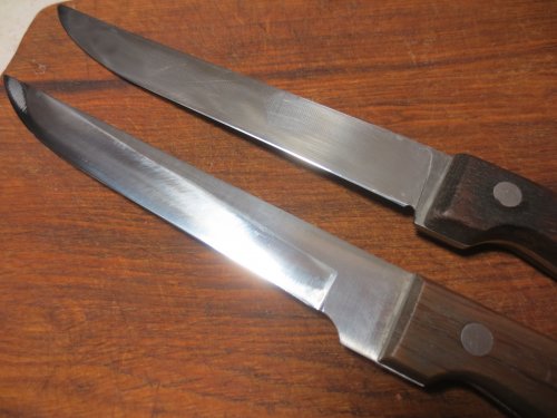

Вот два ножа с узким клинком и разным решением пятки -

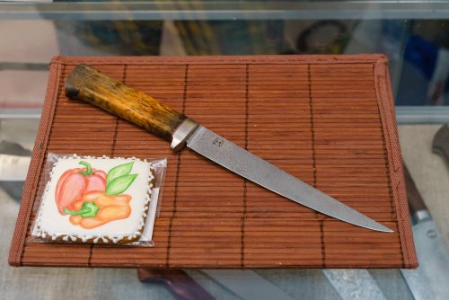

Вот рыбацкий нож Дмитрия Коржова на недавней выставке.
Нож мне очень нравится, но как им пользоваться и как его точить, я не представляю -
@Batjok, правильно ли я понимаю, что тупьё на ножах с узким клинком - имеет в основном технологическую причину: обеспечение удобства заточки?
А что на широком клинке, то же самое, точить рукоять мешает?

удобства заточки?
Для заточника тупьё на узких клинках это удобство заточки –
за тупьё удобно крепить нож в зажимах или на магните, удобно выставлять угол заточки.
Потому что спуски бывают очень замысловатые и просто убитые, а тупьё всегда плоскопараллельно и служит ориентиром.
Широкие клинки с закрытой пяткой точатся чуть сложнее  – открытую пятку точить проще.
