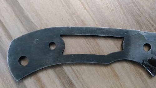

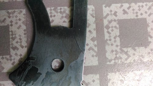

Предыстория... Руковка была чуть кривовата по отношению к клинку. Решил выпрямить молоточком и вот результат ( трещина ). У кого какие мнения, что можно сделать??? Оставить так, сточить и посадить на шпильку или еще, что можно сделать???
Пройдитесь болгаркой с двух сторон без опаски, то есть канаву по тращине захреначить  и заварите аргоном, нет аргона просто сваркой тонким электродом, нет ни сварки ни аргона, после болгарки запаяйте серебряным припоем. Ни чего криминального, что произойдет локальный отпуск этого места, может даже лучше будет. А заодно и нижний угол погрейте, уж больно явные центры напряжения. И не ломайте голову, будет лучше нового!
P.S. Сварочный шов тока зачистите
Большое спасибо!!! Буду пробовать. А сталь D2, чем лучше заварить?
Без разницы, не те длины швов, D2 это наша  Х12МФ ну не совсем, но близко. Варите не переживайте, только сразу не охлаждайте, а лучше в сухой песок сунуть после провара. Удачи!
Если варить будете автоматом - то мелкими шажками, а если обыкновенной сваркой, то клинок в несколько слоев тряпками пропитанными водой и в морозилку. Варить после обледенения основного тела клинка. Будет естественное охлаждение, а место сварки сразу не остужать ибо не перекалить.
Спасибо за помощь.
при эл сварки по любому закалится. песок может и не поможет.
 Юрий приветствую! По сварке несколько моментов, деталь предварительно прогревается и температура в помещении должна быть плюсовая и последующее плавное охлаждение. Так что вариант с заморозкой клина не очень подходит, будут трещины в зоне перепада. И следующие минусы с последующим ТМО. Именно х12мф не сваривал, но энное количество  инструменталки трудносвариваемой переварил от у7 до 65г в качестве клыков на ковши. Отличный вариант с пайкой Вам предложили.
 В принципе есть вариант лазерной сварки, очень тонко и аккуратно. От оправы очков до сварки разноимённок малой толщины. Если будет интересно, в л/с.
С охлаждением клинка приваривал два хвостовика к клиньям, Х12МФ, ни один не лопнул и не откололся.
 А прогревается место сварки, а не все изделие. Если бы прогревали все изделие, то для сварки  нефтяных труб надо было заводы строить.
варю хвосты х12мф без подогрева. место сварки закаливается.надо   отпуск делать . обычно горелкой грею.  да и в деревяшке что ему будет.
для  труб другая технология. что то типа ступенчатыми швами варят.в одном потом в другом месте. что бы от нагрева трубы не порвало прихватки
