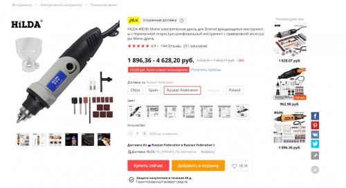

На Али, такую на прямую можно взять с минимальной комплектацией и за 1900... Не кормя посредников!!! Но как всегда рулетка! Может и сто лет работать, а может и через неделю "наестся"... КЕТАЙ...он неведом разумлению! От себя посоветую Proxxon  FBS 240/E Понятен, надёжен, без сюрпризов и главное есть где отремонтировать!
