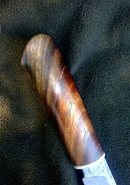

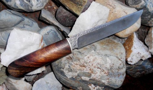

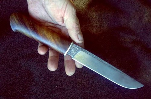

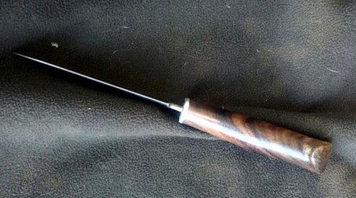

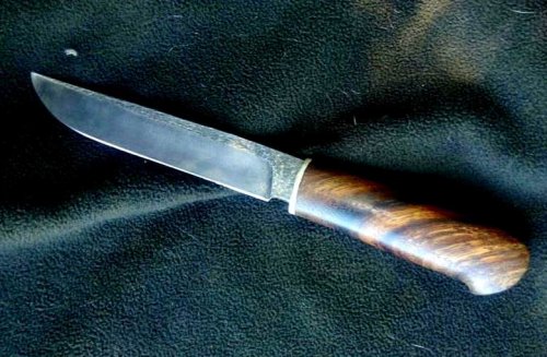

Попросили на металлоприёмке ножик, чтобы и сделал. Простой, без всяких выкрутасов. А взамен обещали печку в мастерскую. Что я не долго думая, нашёл в металлоломе, довольно-таки хорошую печурку и приготовил к вывозу.

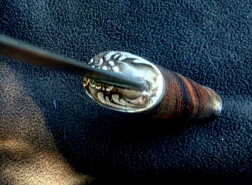

Клинок  - клапан трактора С100. Мне только расковали и закалили пластину. Клинок протравил в ХЖ.  Больстер - обрезок вилки из нейзильбера, Рукоять - Саман(дерево дождя) из Венесуэлы. Монтаж всадной. Ножны не просили, да я бы и отказался. Не моё это.
Однозначно - красота.
Ох больстер хорош! Была у меня такая вилка, но не додумался. 😆
Да целый набор у меня был. Вот только сейчас как их использовать додумался.
возьму на зметку
Да, шире надо смотреть на вещи.
Весьма и весьма! Хорошо!
Деревяха какая красивая...Слесарка клинка порадовала. Решение с вилкой интересное...
 Надо порыться, наверное тоже найду таких вилочек.
Отличный работяга.
