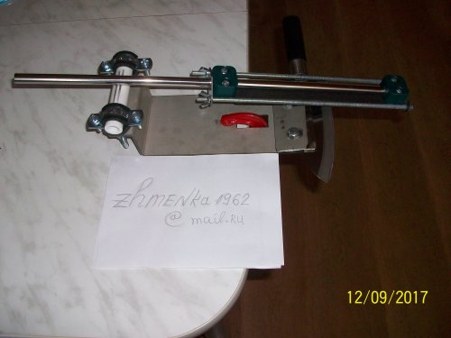

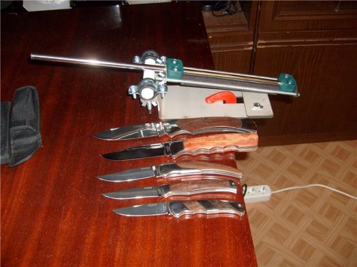

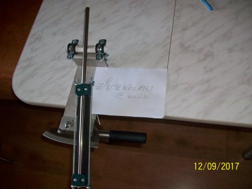

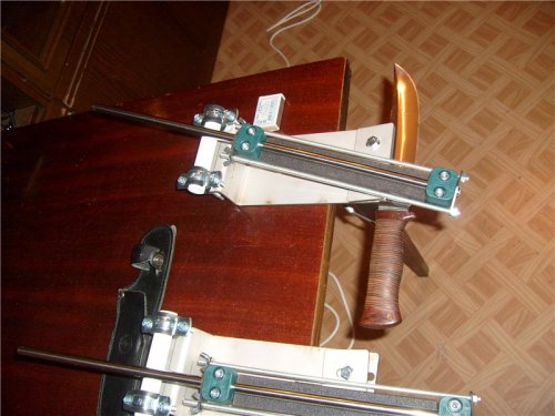

Точилка для ножей, подходит для профессиональной заточки кухонных и поварских. Полностью из нержавеющей стали.Для крепления к столу необходимо прикупить зажим- струбцину в три дюйма.Конструкция оригинальная с изменяемым углом заточки.Полностью из отечественных материалов. Требует обработки краёв напильником (лазерная резка)Приемлемая цена, одна (1000) тысяча рублей. Доставку оплачивает покупатель.Подарок, презент для мужчины в доме.
ТТХ угол односторонней заточки около 17 градусов и винтами можно увеличить.

Направляющая на керамической трубке что ли лежит, а высота гайками выставляется и двумя болтами?
Tamtek написал(а):
Соответствует действительности?
3 мм сталь нержавейка, трубка из полированной нержи.
Направляющая из обычной полихлорвиниловой (или пластика) трубки для водоснабжения. Угол меняешь винтами от 17 градусов и более.
