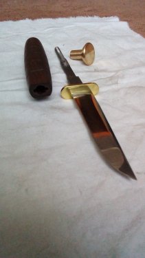

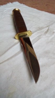

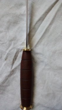

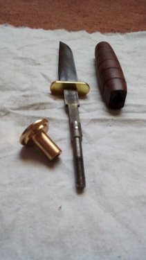

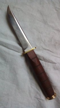

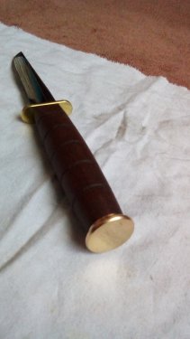

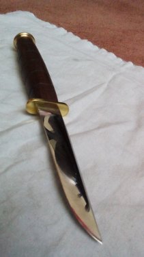

Продаю нож.Сталь ШХ-15,HRc-58-59 ед.Длина клинка 100 мм,толщина 2,45 мм,ширина 18 мм,подвод 0,1-0,2 мм.Общая длина ножа 210 мм.Рукоять-орех канадский,больстер и навершие-латунь.Рукоять проварена в пчелином воске.Цена 2000 руб.плюс почта.
ножны имеются?
Нет,поэтому и кабинетный.
1700 руб.плюс почта.

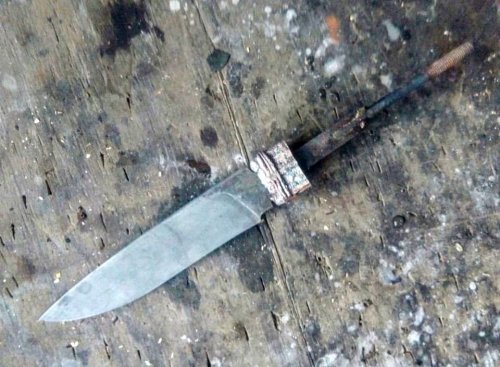

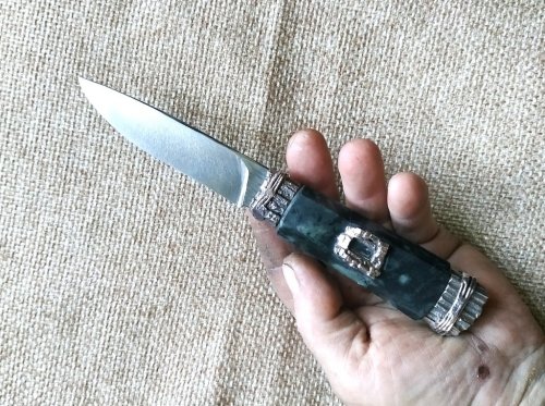

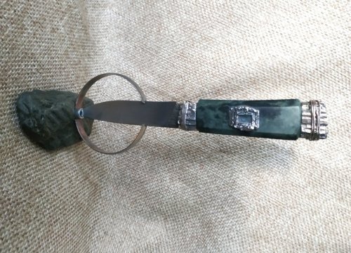

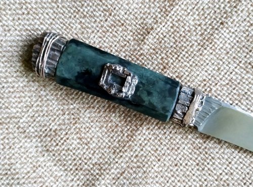

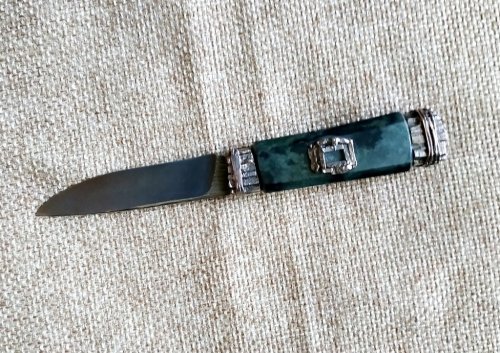

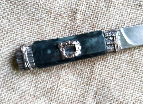

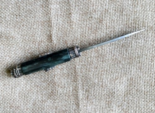

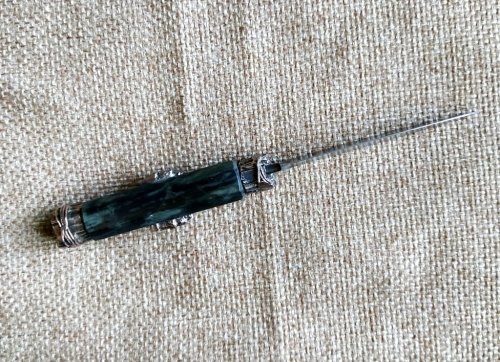

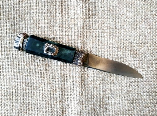

Сегодня закончил очередной ножик. Пусть будет кабинетный. Принесли мне поковку из какого-то штока от японского автомобиля.. По пробовал, напильник вообще скользит, но не большая поковочка. Пришлось наращивать хвостовик из шпильки на М5. Паял пропановской горелкой латунью.. Больстер и навершие - мельхиор. Боковые вставочки - обрезки от больстера и навершия. Не стал выкидывать. Рукоять - роговая обманка (камень из под ног).  Монтаж сквозной на гайку М5. Не заточен.
12 баллов по шкале Рихтера!
Золотые руки.
Проволка лишняя.
Сейсмолог Чарльз Фрэнсис был бы в ахуе, наверняка продлив свою шкалу кратно, видя работы Василия...

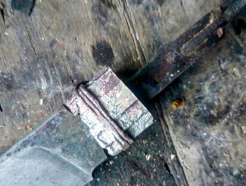

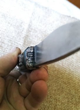

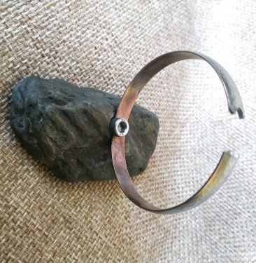

Вот место пайки.
Василий Владимирович спасибо.Х хорошо,добротно.Но гаечку на подставке обыграл бы бормашиной ,как Клинок.С уважением
