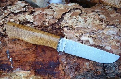

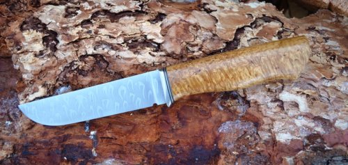

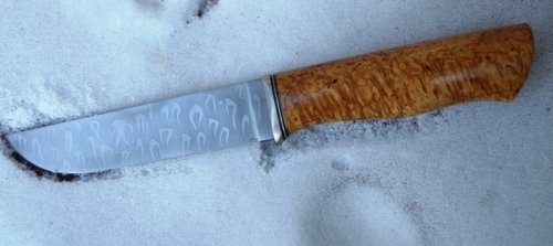

Долго лежала поковочка из х12 сначала сделал спуски и забыл про него ,через месяц решил протравить  рисунок в виде языков пламени,но не удачно-поторопился не дождался когда краска высохнет,опять закинул его на полку думал перешлифую.А тут пришла посылочка в которой в виде бонуса лежал брусочек карелки,а знакомый увидел клинок говорит сделай  а  травление оставь.Ну вот и объединил карелку и долгий клинок.
И так ТТХ 135х30х3мм.собран на эбокситку,карелка тонирована чагой(за советы по морилке из чаги спасибо Владимиру(Ленинградец),больстер титан,проставки латунь и  G10 ,не заточен .Ну за фон простите.
Согласен травление ни в дугу ни в ...,лучше сошлифовать,но хозяину понравилось,кстати должен мясо привезти козье дичь.
Рпиятный ножик! А почему не заточен?
С уважением, Владимир.
Карелочка хороша, ага. Михаил, не поздно еще клинок перетравить. Промакнуть чем нибудь грубым смоченным в краске...хоть мешковиной и макнуть в ХЖ аккуратненько.
А почему так круто к острию свел? Бросился в глаза очень тупой угол...
На момент фотографирования не  был заточен.Если принесет то попробую перетравить лезвие,а по поводу угла есть такое,но хозяин сказал ,что так даже хорошо как шкуросьемник будет,хотя думаю придется переточить сейчас, попользуется отзыв будет.Сверху покрытие шеллаком в несколько слоёв.

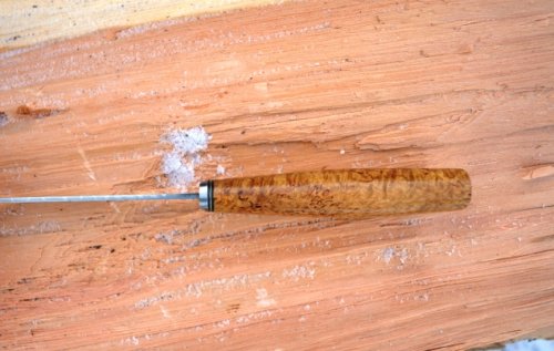

травление Хатифнаттов напомнило .  Чёт я как-то отвык от прямолинейных спинок на рукоятях .  А так вполне замечательный нож ! Но эфемерные сущности точно по клинку просматриваются

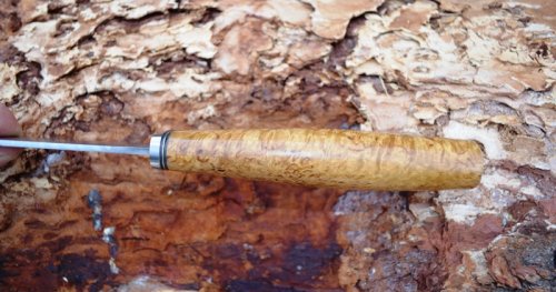

не нужна прямая спинка рукоять, не удобна! Ну на пару, пяток минут в работе, не чувствуется, но если ножом работать на постоянку и более длительно, прям сам хошь состругать эту прямизну! чесслово не удобно... хороша лишь на штыках и то потому, что ствол ровный, крепить удобней! В общем здорово (мясо привезли?)...
Спасибо за отзывы и советы всем.
Не получилось бы горбиком,брусок узковатый был - дарённый.а так согласен удобнее.
