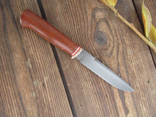

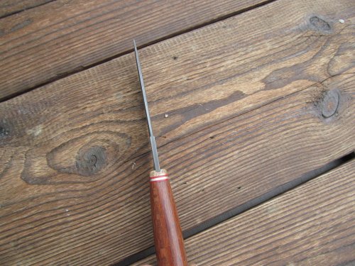

Здравия всем!

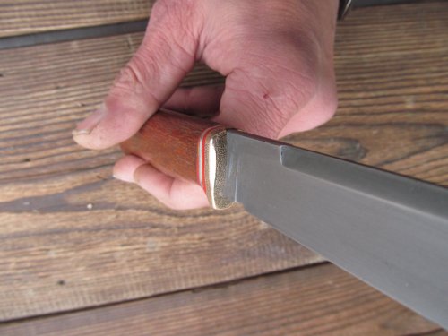

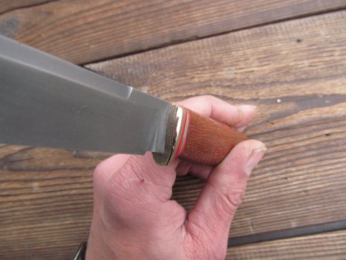

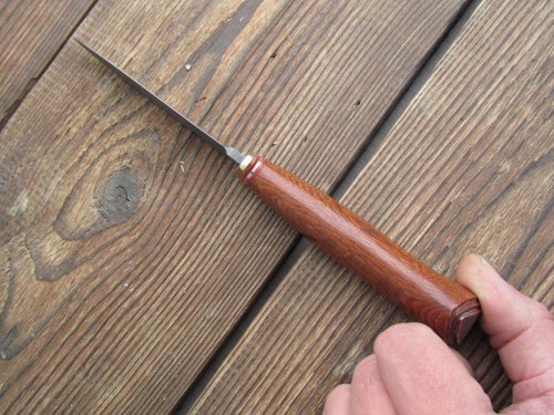

Сделалась вот очередная работа в состоянии когда надо бы что-то делать и не знаешь что именно. Решил заполнить пустоту изготовлением просто простого ножа для наработки опыта и чтоб руки занять. Ну вот что получилось. Название так и не придумалось.

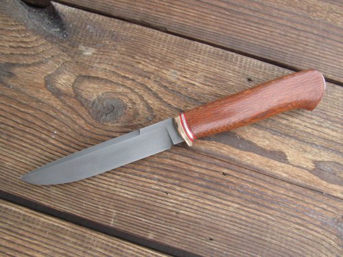

 Клин из полосы от Rauschen(Вадим Никулин), 95Х18, тв.60-62HRS.  125х22х4 мм. Сведение в 0,3 мм. Фальш. Полировка до пасты 5/3 и травление в ХЖ.

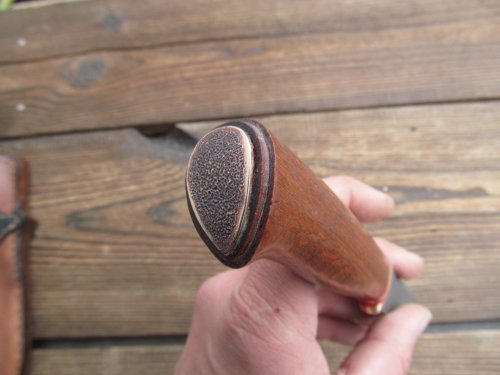

 Рукоять 125х27х23 мм. Бронза, G10, нержа, лайсвуд. Монтаж сквозной на стяжку М4. Тыльник бронза на трёх штифтах и эпоксидке. Канфарение и чернение. Пропитка Данишем и шеллак.

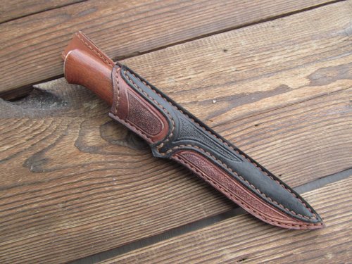

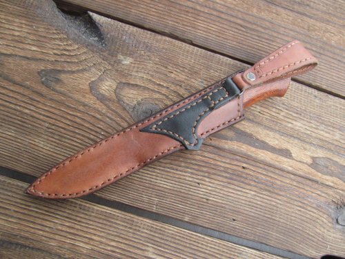

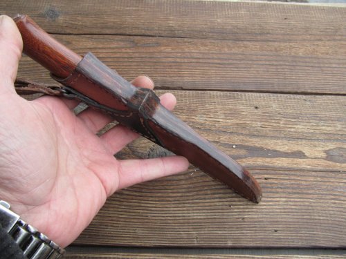

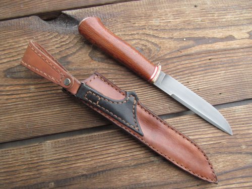

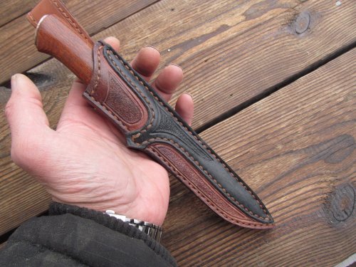

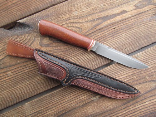

 Ножны кожа РД от Колоб33, тиснение в меру сил, подвес свободный. Краски, пропитки, воски Саламандер и Салтон.
 Вес 156/253 грамма.
Нормально так руки занял...
Ножны очень порадовали. Шикарные.

Не, ножны хороши. Я ваще никак с ножнами...
Да не надо бояться просто.

Хороший комплект. Слесарка аккуратная. Клин в больстер утоплен- уважуха. Как люди умудряются нержавейку травить.
Несколько раз пробовал- чушня какая- то выходит. Тут ровно.
Да нормально вроде протравилось, Костя. В теплую ХЖ как чифирь сунул, через 15 минут посмотрел, и еще на 3 минуты. Потом только жесткой стороной губки протёр с усердием вдоль клинка. Не знаючи оно проще всё.)))

Обычным аккумуляторным электролитом...
