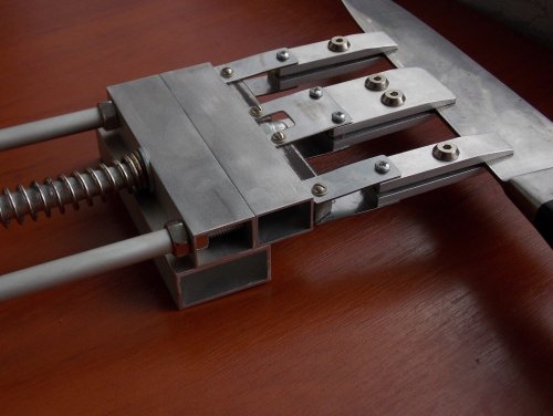

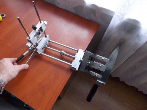

Решил вот собрать "простую" и очень надёжную точилку.
Точилка простая только при ОЧЕНЬ внимательном рассмотрении, собственно для любителей механики в ней и не будет ничего сложного,
а вот для приверженцев Апексоподобных точилок могут возникнуть непонятки.
Ну и собственно сам агрегат.

Молодец, достойная рычажная конструкция, и я так понял из ходовых материалов.
Меня интересует выставление угла, с помощью кубика или другого угломера?

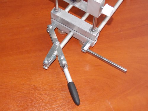

Что-то она мне напоминает. У Сергея на точилке Blade подобное было, хотя может сам механизм и другой был.

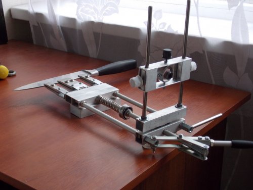

А какова стабильность основания на кручение?
По порядку, замер угла по штанге с держателем камней, начиная от смартфонов с соответствующими программами и вплоть до кубиков с магнитами.

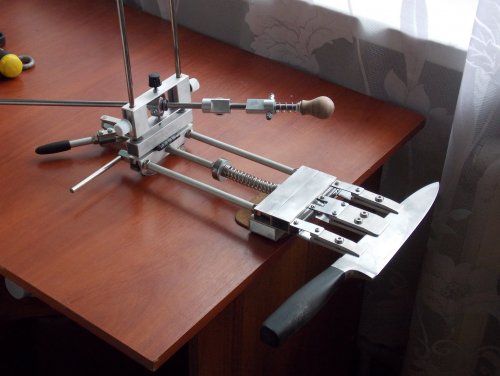

А напоминает она вот это
Это как раз первый прототип  подобной конструкции
С учётом тогдашних доступных вариантов точилок я пытался создать свой вариант, без существенных недостатков и с запасом надёжности
По поводу кручения - а зачем основание скручивать , пока рукоятки сзади не сожмутся - переворота не будет.
