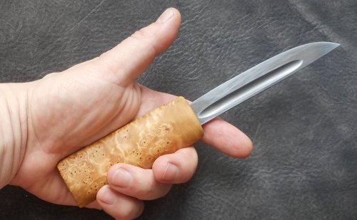

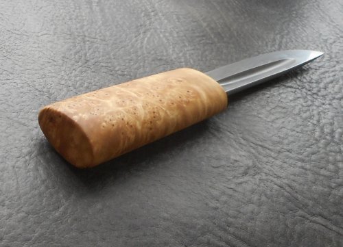

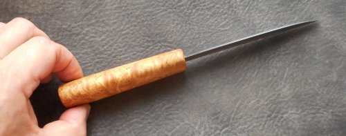

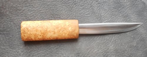

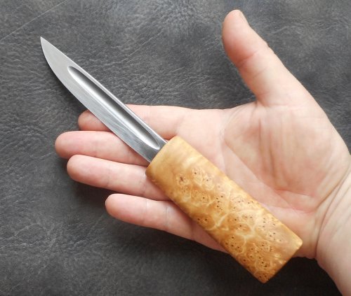

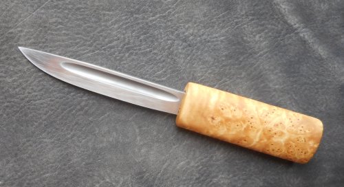

В принципе, это нож из обрезков материалов - когда-то делал большого якута для товарища, а что осталось, отложил - и вот сейчас появилось время изваять что-то. Клин 115х4х18мм, рукоять 95мм. Специально сделал покороче - так удобнее, если нож используешь как шило или бурав. На клинке Р6М5, каленая на 60-61 HRC, монтаж традиционный всадной, глубокий - на сантиметр не достает до тыльника. Рукоять - березовый кап, яйцевидная в сечении. Делал для себя, поэтому клин под левшу. Ножны ещё не решил, какие лучше - может, традиционные, а может, лафетку или пенальчик застегивающийся... В раздумьях пока. А так очень нравится, что получилось: ухватистый и легкий, как перышко.
