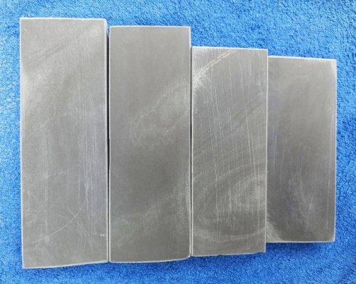

1.БРИТВЕННЫЙ КАМЕНЬ.
Сланец средней твердости серого цвета с равномерно распределенным, иризирующим кварцевым зерном на мягкой связке, имеет тактильный шелковистый отклик, легко царапается острием ножа. Возраст Верхняя Юра, Титон. Место добычи Касарское ущелье, Северная Осетия. Сланец в свежепритертом состоянии в работе по основным типам сталей (нержавеющая 95 х18, углеродистые У8, ШХ15, инструментальные Р12, Р18), включая современные (порошковые Elmax, CPM S35VN и нержавеющая легированная кобальтом N690), легко отдает суспензию и на ней показывает высокую скорость, отличный "шелковистый" тактильный отклик, диапазон работы 7000-8000 грит (jis), этап тонкой заточки/доводки. Позволяет получить различные варианты доводки режущей кромки при работе с водой, с разным количеством собственной суспензии и на чистом.
Стачивает нагартованные природными абразивами слои металла от предыдущей доводки на всех тестируемых сталях. Обнажает твердые карбиды, что хорошо видно на сталях, имеющих крупные карбиды (быстрорежущие стали Р18, Р12). Работоспособен с маслом в качестве смазки. Масло впитывет минимально, легко отмывается. Справляется с выполнением микроподвода на режущих кромках без расцарапывания поверхностей (плотный). Ближайший аналог из зарубежных - английский сланей Ллин Идвал. Может использоваться для заточки и финишной доводки всех видов режущих инструментов, включая опасные бритвы на этапе предфиниш и финиш.

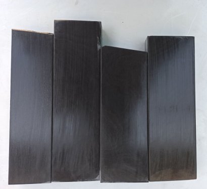

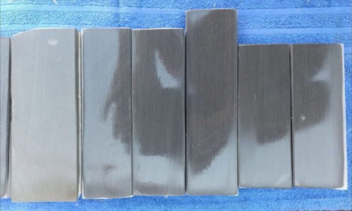

2. НОЖЕВОЙ КАМЕНЬ
Сланец средней твердости, серого цвета, с равномерно распределенным кварцевым зерном на мягкой связке, легко царапается лезвием ножа. Некоторые экземпляры могут иметь незначительные включения пирита. Возраст Средняя Юра, Тоарский век. Место добычи Алагирское ущелье Северной Осетии. В свежепритертом состоянии в работе по основным типам сталей (нержавеющая 95×18, углеродистые У8, ШХ15, инструментальные Р12, Р18), включая современные (порошковые Elmax, CPM S35VN и нержавеющая легированная кобальтом N690) легко отдает суспензию и на ней показывает высокую скорость, диапазон работы 3000-5000 грит (jis), этап тонкой заточки/доводки ножей. Позволяет получать различные варианты доводки режущей кромки при работе с водой, разным количеством собственной суспензии и на чистом. Стирает нагартованные природными абразивами слои металла от предыдущей доводки на всех тестируемых сталях. Обнажает твердые карбиды, что хорошо видно на сталях, имеющих крупные карбиды (Р18 Р12). Может быть использован для заточки и финишной доводки ножей и столярного инструмента.

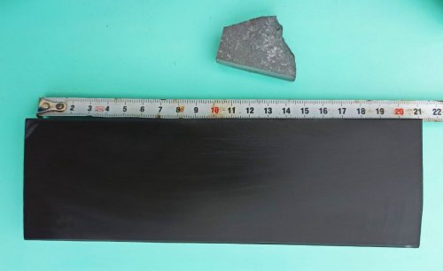

Размеры:
ножевых и бритвенных камней не стандартизированные. Для бритв, как правило, используются камни длиной 180-200 мм, шириной 55-65 мм, толщиной 20-30 мм. Для ножей - длина 200-250 мм, ширина 65-80 мм толщина 30-45 мм. Имеется возможность выпиливать камни по РАЗМЕРАМ ЗАКАЗЧИКА.
