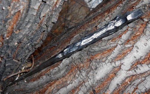

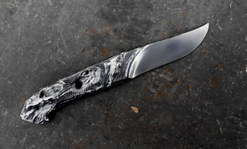

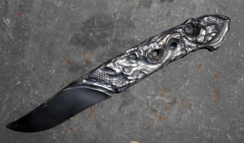

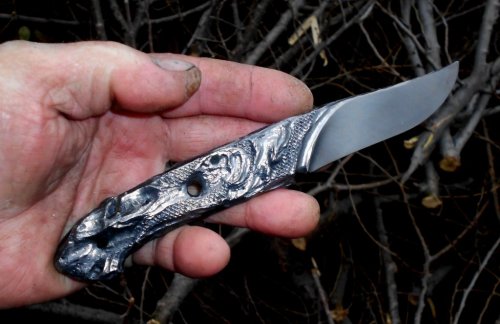

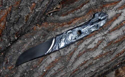

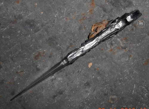

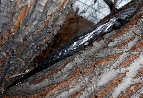

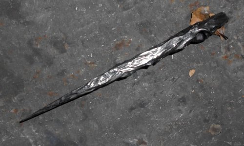

И что можно сделать из простого советского напильника. Основную идею использования сварки и обработки её дреммелем, взял у Василия Воробьёва. Даже не взял, а попросил разрешения использовать его метод. Изделие отожжено. Закалена только РК (режущая кромка).
Немного технологии: В начале придал изделию форму ножа. вывел клинок, обработал его алмазными черепашками. Прошёлся сваркой по будущей рукояти, а затем выгрызал дреммелем твёрдо-сплавными борами. Закалил режущую кромку клинка, потом протравил изделие в хлорном железе и на финише обработал мягкой крацовкой. Проволочной круглой щёткой на станке.
