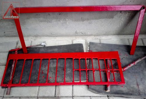

До полноценной берлоги еще далеко и не претендуя на звание Кулибина продемонстрирую такую штуку:

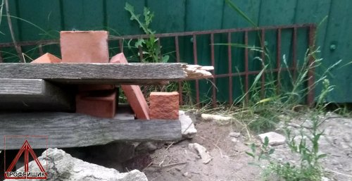

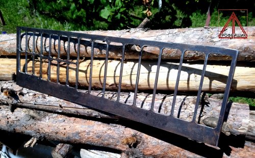

Нашел у себя под забором отход штамповочного производства (коих в достатке у многих на дачах), решил его укоротить и приспособить в мастерскую.
Толщина листа подходящая - 6 мм, форма и размер отверстий - тоже (от 35х70 до 45х155 см).

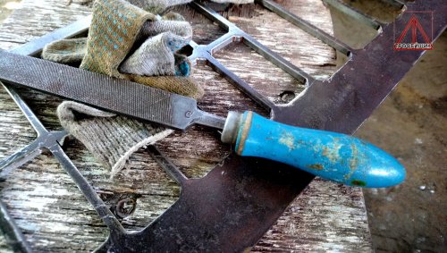

Ободрал лепестковым диском, фаски с углами скруглил гравером и напильниками.

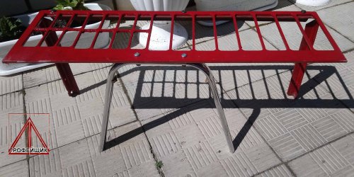

Грунтанул, покрасил эмалью ПФ-115, прикрутил к там-же найденному уголку и отболгаренной ножке офисного стула,
ну и получилась такая железкодержалка ("органайзер" - по-ихнему).
Осталось дождаться высыхания, присоединить к петлям полки стеллажа, изготовить ограничитель и будет откидная полочка с молотками и прочим инструментом.

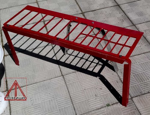

Не прикрепились пара итоговых фоток.... и не прикрепляются
, попробую позже.
Присоединились-таки.

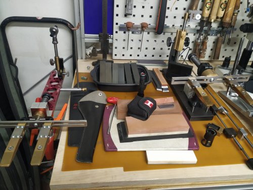

Выделил и я себе скромный уголок для заточки в мастерской.

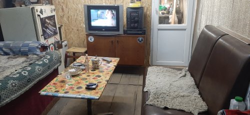

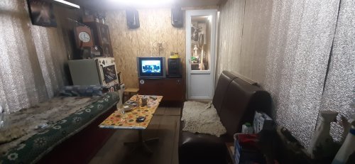

А я в своей берлоге наконец то вместо целофановой пленки поставил перегородку...
Теперь у меня двухкомнатная берлога

Вторую половину берлоги можно назвать 2-х-коечной.
Оно, наверное, и правильно. Берлога нужна не только для железяк, но и для гостьи!

Да нее...справа просто диванчик на две жопы
Слева, да...можно поваляться.
