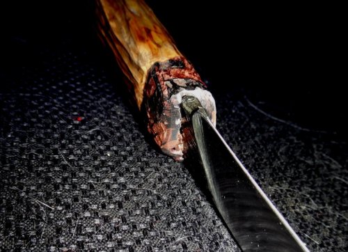

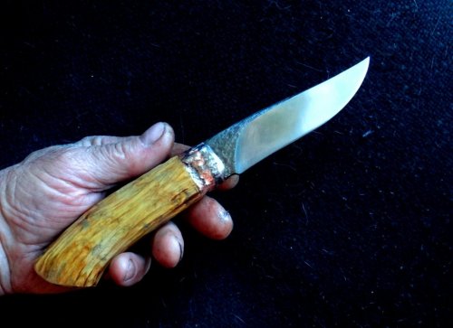

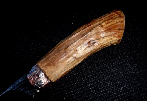

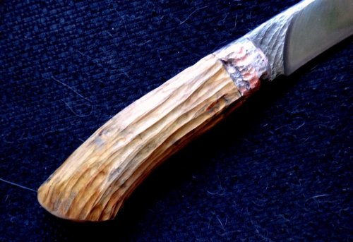

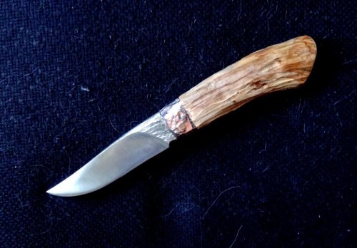

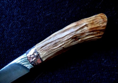

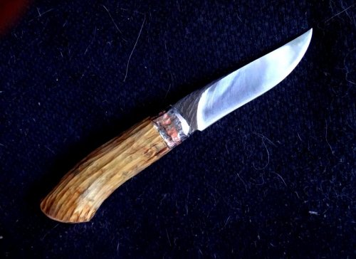

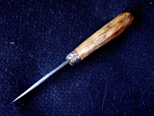

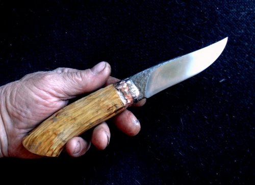

Сегодня поработал чуток, но мне кажется не плохо. Вчера после работы с камнем, сделал заготовку клинка из обоймы подшипника. Когда-то распрямил кусок обоймы. Сегодня с утра довёл его до ума, бросил в хлорное железо. затем по быстрому из обрезков медной проволоки и маленьких обрезков мельхиора спаял что-то наподобие больстера. Опыт уже есть. На рукоять взял, лежащую у печки и высохшую, ветку вишни.  Ну а потом монтаж, обработка и вот результат. Почему мини ломик? Толщина в обухе - 6мм. Монтаж на эпоксидную смолу.
