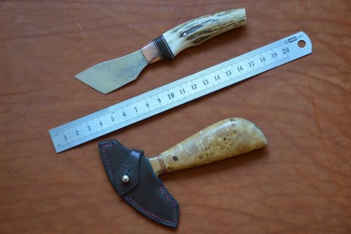

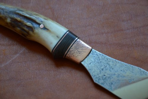

Приветствую уважаемое сообщество. Давно не брал в руки инструмент, и давно не был на форуме. Пришло время исправляться))))

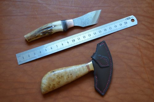

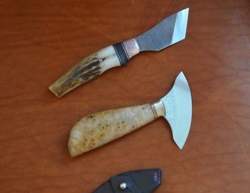

Итак, для работ по коже решил сделать себе инструментик. В первую очередь режущий. Косяк-киридаши и раунд-найф или полукруглый по-нашему.

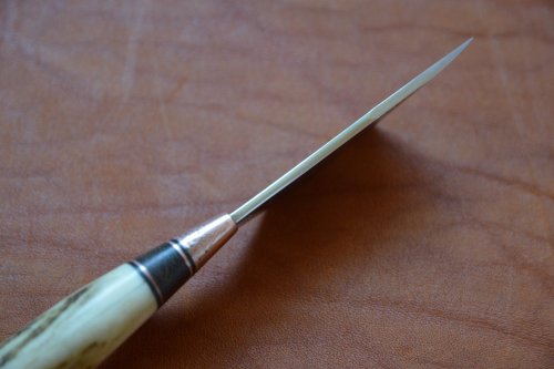

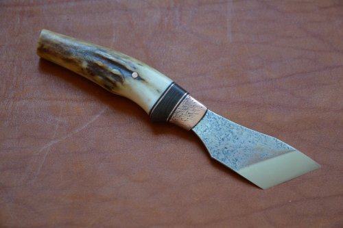

1. Киридаши. Из мехпилы. Односторонний спуск линзой в ноль. Толщина 2,0 мм ширина 24 мм. Рукоять рог лося из двух половин, штифт, микарта, медь. 90х14х23. Оковка - медная пластина , обернута вокруг хвостовика и припаяна. Попытка "падающего дождя")))

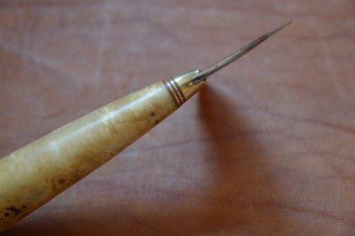

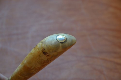

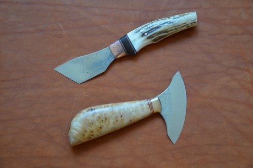

2. Круглый. Клинок из циркулярной пилы перезакалил на масло, 2,2х70 по РК. Хвостовик приварен, место сварки спрятано под больстером и пропаяно. Хвостовик сквозной нарощен болтом. Сборка на эпоксу и гайку. Рукоять кап, даниш-ойл, 93х18х30. Ножны кожа
Подскажите, плз, кап чего так шикарно выглядит?

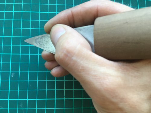

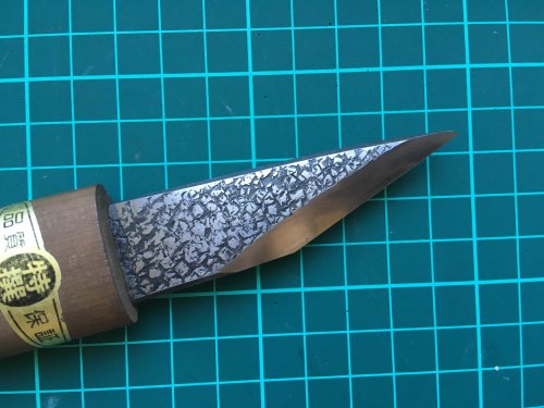

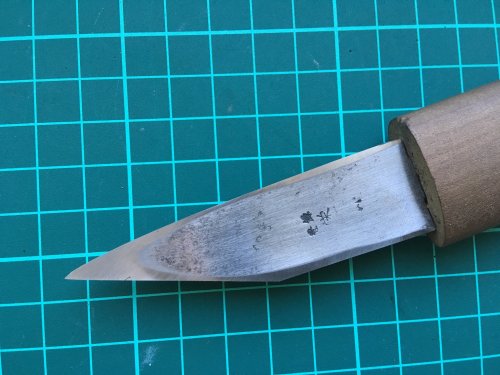

Ну киридаши не совсем киридаши. У него весь кайф в остром кончике и обратной стороне ложкой. Изумительный контроль при хвате за клинок, гораздо лучше обычных косяков и макетных ножей. Купил себе такой и не нарадуюсь, всё им делаю по коже.
Но работы отличные, если вам такие удобны, то пользуйтесь и не забивайте голову. 🙂
Приятный инструмент получился!
Малые, а за версту ощущается вкус и стиль.
Здорово!
Приятно глазу.
Да вогнутая обратная сторона замечательно дает править РК в ноль. На стареньком рабочем сделал вогнутость
Инструмент шикарный. Хочется посмотреть как Вы им работаете. Думаю видео получится душевное
Да это можно) круглый как ни странно удобен для многих операций, не зря его кожевенники уважают
