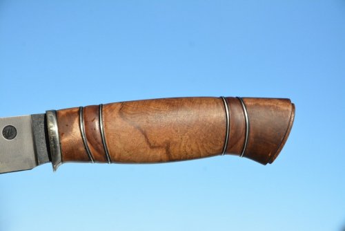

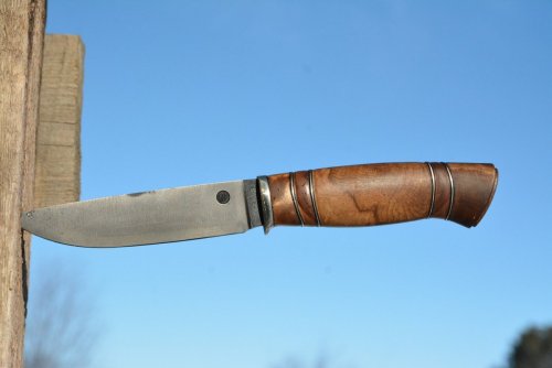

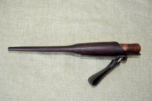

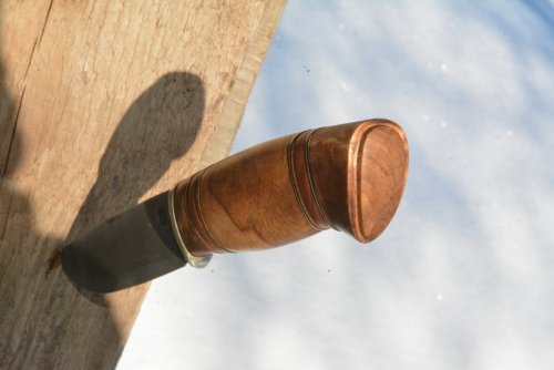

Добрый день! С праздником!

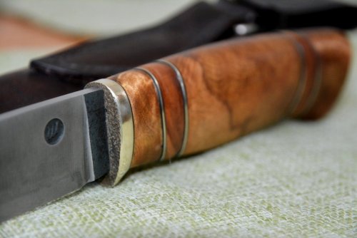

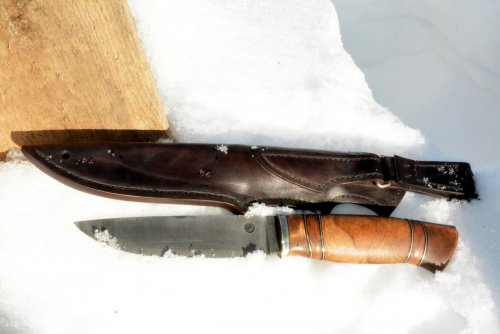

Ну собственно и сам нож - МДС 2 (монументальный долгострой).
Клинок Шалимовский х12мф узорчатый 130х29х4. Рукоять - 125, сувелька березовая, вишня, дуб монгольский, мельхиор. Финиш - данишойл, шеллак.

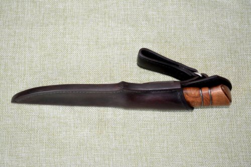

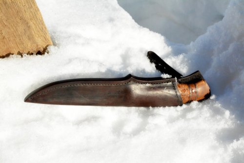

Ножны из ХЗ какой кожи. Не растишка точно, пришлось в желатине купать.
Стильно! Но - такая наборная рукоятка, а монтаж не сквозной, не влияет ли на прочность? Материалы дерево/металл, коэффициент расширения-сжатия сильно разный...

С прочностью все нормально. Хвост заканчивается за 3й металлической проставкой, с тыльника пакет дополнительно усилен шурупчиком, да и сами проставки с дырочками. Так что температурные расширения-сжатия будут не критичны. Хотя безусловно, цельная рукоять намного прочнее.
Вот тоже способ монтажа интересует. Что-то мне сдаётся что монтаж сквозной все-таки. Не так прост Серега чтоб таку красоту прослабить.

Хорош.
Чуть глаз царапает ступенька обух - рукоять .

Да была мысля сверху побольше сделать больстер но потом передумал. Так она (ступенька) и осталась.. Не два, не полтора...
