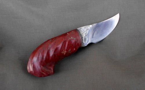

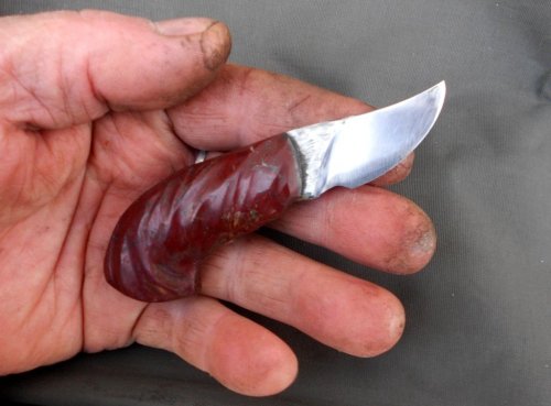

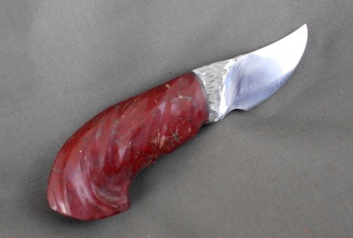

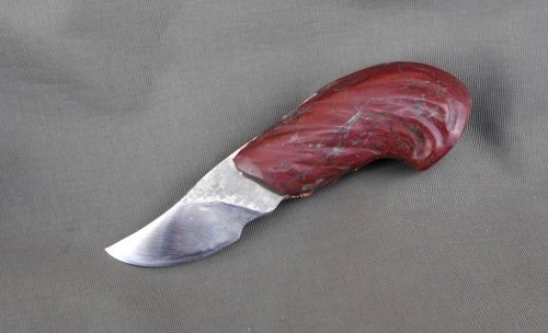

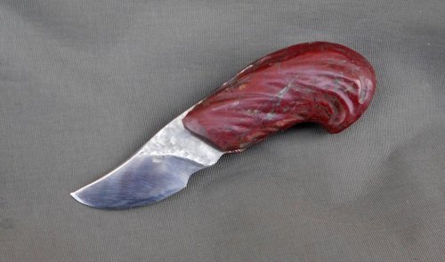

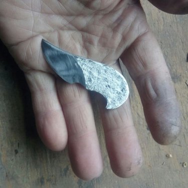

Когда-то сделал из обрезка клапана маленький ножичек. Так просто, чтобы не валялась на столе железка. А сегодня по пути в мастерскую обратил внимание на камушек под ногами. Автоматически подобрал его, а тут и мысль пришла, одеть тот маленький ножичек в этот камень. Что я и сделал. Для чего он? Не знаю, но можно жене или дочери, или внучке подарить. Пусть в сумочке носят, как тактический городской или для своих мелких нужд.

Любопытно как накладки к железячке закреплены. По виду это вроде как "фултанг"...
Просто прорезал отрезным диском по камню, но не полностью. Толщина псевдо-рукояти ножичка совпадает с толщиной реза. Просто вставил, предварительно обмазав эпоксидной смолой быстрого схватывания (4 минуты), жду и обрабатываю Вот и всё.
