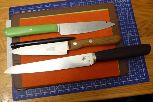

Интересное видео: тест на легкорез.
Мастера с кухонного раздела,делают гринд,который представляет из себя тройной клин -т.е идёт уменьшение толщины от рукояти к острию.
Гринд ножа от Windmühlen (Мельница) :1,7 посередине,1,5 на участке 2 см до острия.
Нож внизу 2,1 посередине-тоже 1,5 за 2 см до острия.
Тест на легкорез этот нож тоже проходит.
Для обычного пользователя- оно можно сказать не-надо от слова совсем )),меня на 100% устраивает как режет нож вверху :
2,5 и 1,8 за 2 см до острия.
Но ,если есть возможность сделать лучше,то интересно.
Итак -такой гринд из 2,5 мм полос сделать (2,1-1,5)-это только к спецам с кухонного раздела(участников Московских выставок) или другие мастера тоже могут сделать ?
