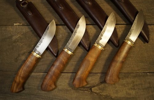

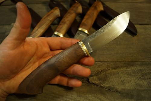

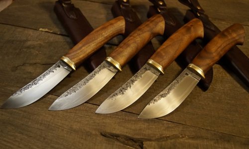

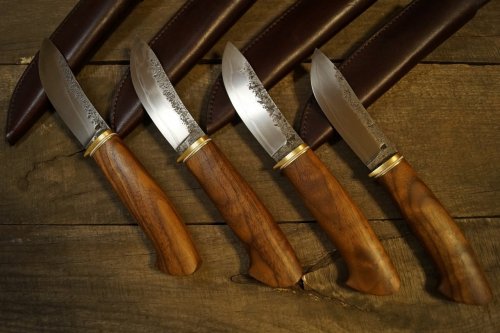

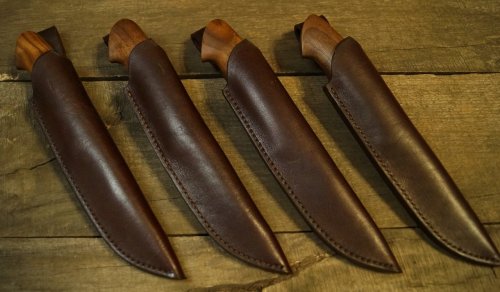

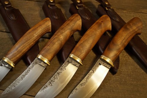

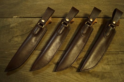

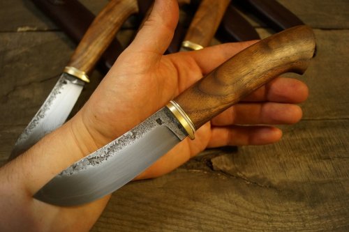

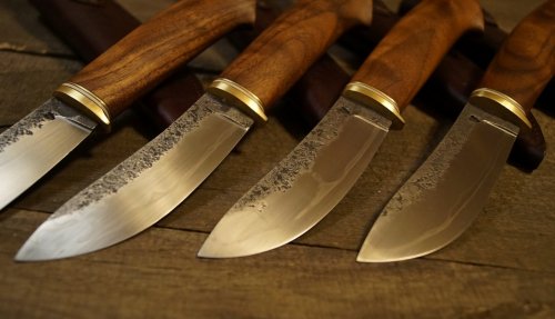

Микро серия скинеров "Кодьяк " Клинок у10, рукоять сувеливатый орех, всадной монтаж. Ножны кожа.ТТХ:Длинна клинка 120ммВысота клинка 32ммТолщина клинка 4ммТвердость клинка 58едДлинна рукояти 125мм
Хорошие, добротные ножи, большие они и не к чему). Мне нравится
Душевно выглядят .  Но для скинерков я б наверно сделал чойл , и соответственно ширина рукояти  в подпальцевой выемке стала б поменьше чем 36 мм . А так , в общем , хорошо получились ножички .
32 (36 опечатка, прошу прощения) мм в самом широком месте клинка у больстера значительно меньше.
Классные работяжки!
Очень приятные скинеры! И качество на уровне.
