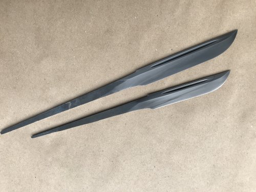

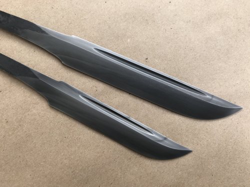

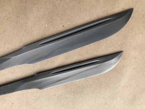

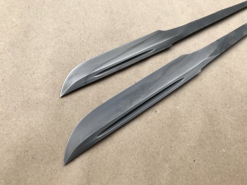

Всем доброго здравия. Начну с того, что себя к мастерам не причисляю. Я еще учусь. Клинки кованые ( тянытые хвосты, сформированы спуски и голомень что слесарку в разы упрощает) с заготовок (170х10х8мм.) из У10. Клинки –«большой» на фото -120х20 по ребру 3.5мм. сведен в 0.1мм. «Маленький» -95х17 по ребру 3.2мм. сведен в 0.1мм. Слесарка  на гриндере с рук без приспособ, долы намечались по направляющей  дальше с рук. Зонная закалка, собственно из за красивого рисунка ( на мой взгляд красивого) проявившегося при слабом травлении и решил с вами поделиться фото этих клиночков. Оба клинка заправлялись и ими активно строгались бук, дуб, картон и лосиный рог. После рога кромка местами заблестела. На текущий момент в планах прикупить буржуйской C100 насколько понимаю она же «белая бумага» и поработать с ней.
Хороши!
Прекрасно!
Мне понравились и работа и клинки.
Красивые.
Отличные клинки. Слесарка- замечательно. Спуски можно чуть ниже. Будет не хуже.
Красота! Всё интересней и интересней, слежу с удовольствием. 🙂👍
Очень хорошая работа, очень! Спуски действительно мона пониже было, но и так есть своя прелесть! Замечательно, а что всё почти на руках тока ценней!!!
