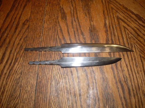

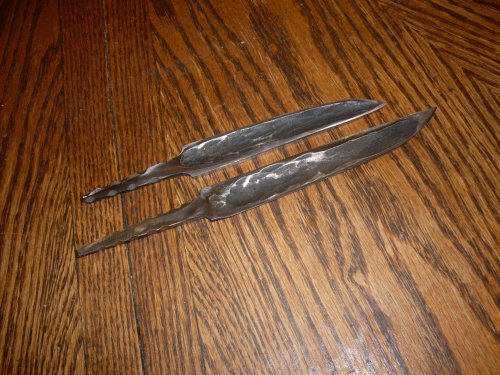

60С2А,130 и 105Х 20Х4. Общая закалка,отпуск: обух до синего,лезвие до соломенного. Последнии из серии с отдолбанными долами,одевать не хочется. 1300 и 1100 соответственно, + пересыл

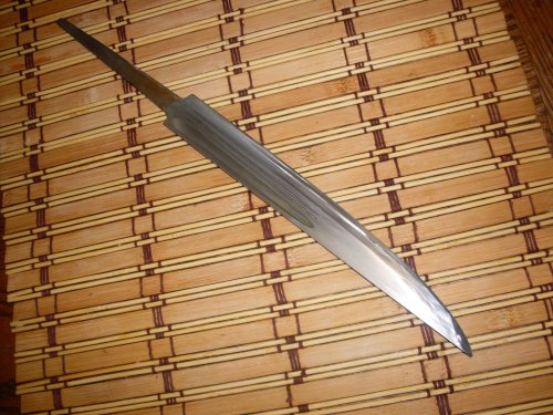

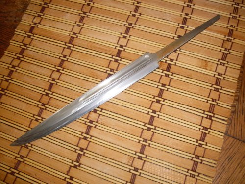

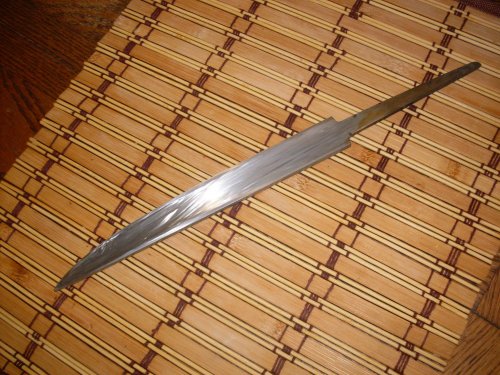

Новый(старый) стиль.Думаю именно так и делали древние якуты.Клинок кованый,602С, в теме про ЯН есть фото.Общая длинна-315(210+105)Х4,ширина клинка-24,4 ,хвостовика- 12-5.Правая-вогнутая линза,левая 3 дола,односторонний спуск,чуть линзой. Вечером поработаю нулёвкой над правой вогнутой стороной. Незаточен. 7 000 руб + пересыл.
Забыл написать! при вышлифовке обнаружилось два защипа: один у плечей-5мм,и выше лезвия на 6мм,сам-4мм; и в 5 см от кончика выше лезвия на 4мм,сам-4мм. Но,как говорят японцы,-"не фатальные кидзу".Поэтому и снизил цену.
