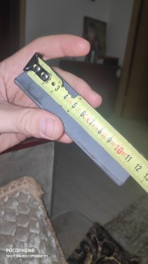

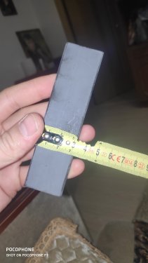

размеры на фото. Цена 500 руб. Толщина камня 7 мм. камень очень твердый.
