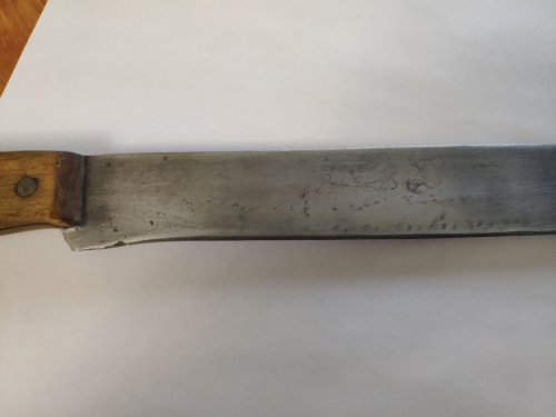

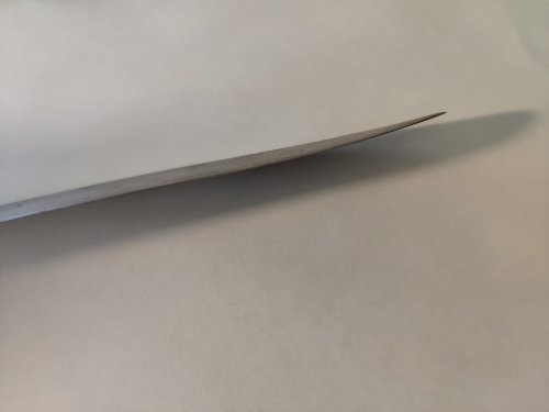

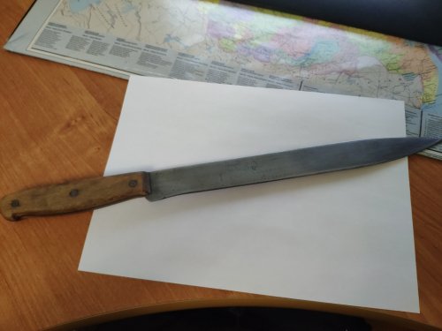

Доброго времени суток, уважаемые ножеманы, ножевики и ножевички. Недавно на антресолях нашёл нож, которым, похоже, в своё время кололи скот. Сам клинок довольно гибкий, но обнаружились следующие проблемы: 1) конец клинка несколько загнут, что ощутимо затрудняет его погружение в ножны. 2) Ржавчина сильно въелась в клинок, частично получилось очистить наждачкой, но всё равно остались разводы. Очень бы хотелось узнать: для 1) - возможно ли исправить данный дефект, не прибегая к термическим способам; для 2) - стоит ли пытаться вывести эти разводы какой-то химией (если да, то какой), или можно обойтись полировкой, скажем, пастой гойи? Буду рад любым советам, сам я в области ножей далеко не профессионал))
Приветствую . Выгнуть в руках , не прибегая ко всяким тискам-молоткам . Углеродка позволит это сделать . Нож Труд Вача скорей всего . А патину или ржавчину можно зашлифовать  лепестковым кругом , насаженным на дрель . Вариантов масса .
Вряд ли им скот кололи.
Согласен, с Гр Егори - выпремляйте руками.

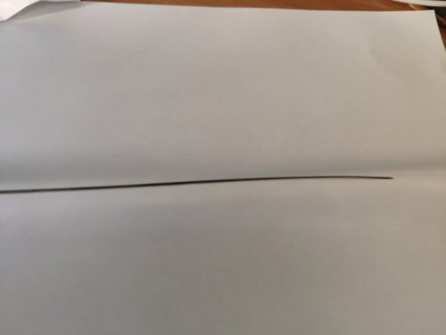

Большое спасибо за совет, выпрямлял руками, стало намного лучше.
