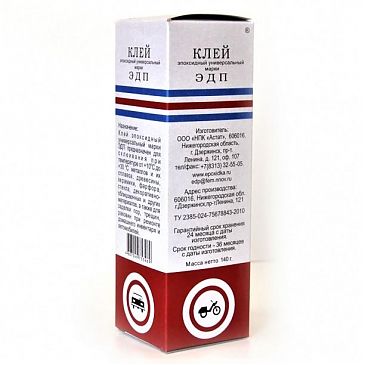

Пользительно получше вымешивать отвердитель в смоле. Один мой знакомый считает что надо 1000 оборотов. )) Но думаю что это слишком уж. И да, отвердители иногда показывают подлянку. Поэтому не выбрасываю емкость в которой замешивал пока не убедюсь в отвердевании.
Скорее всего это как раз мой вариант...Закипает смола при полимеризации. Результат в ведро...
klej_epoksidnyj_universal_nyj_edp_140_g_2734_365_365_jpg_5_80.jpg.23da06a7d98d3452215bee3d1b2cb849.jpg
